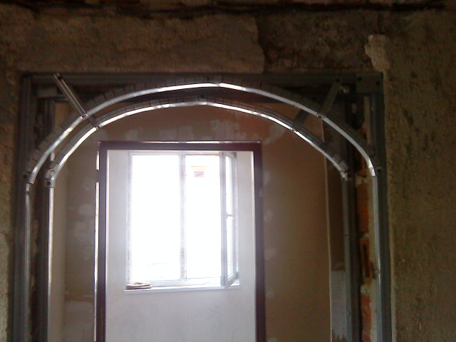

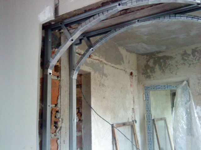

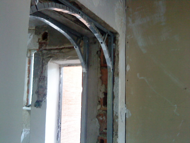

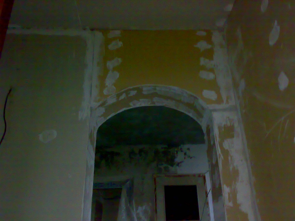

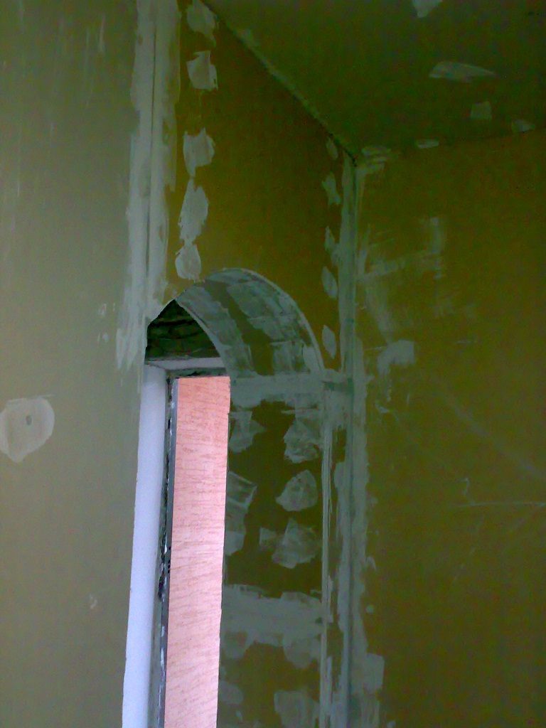

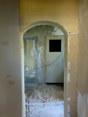

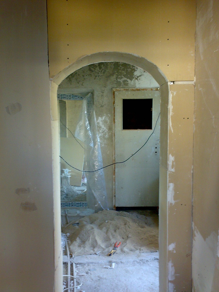

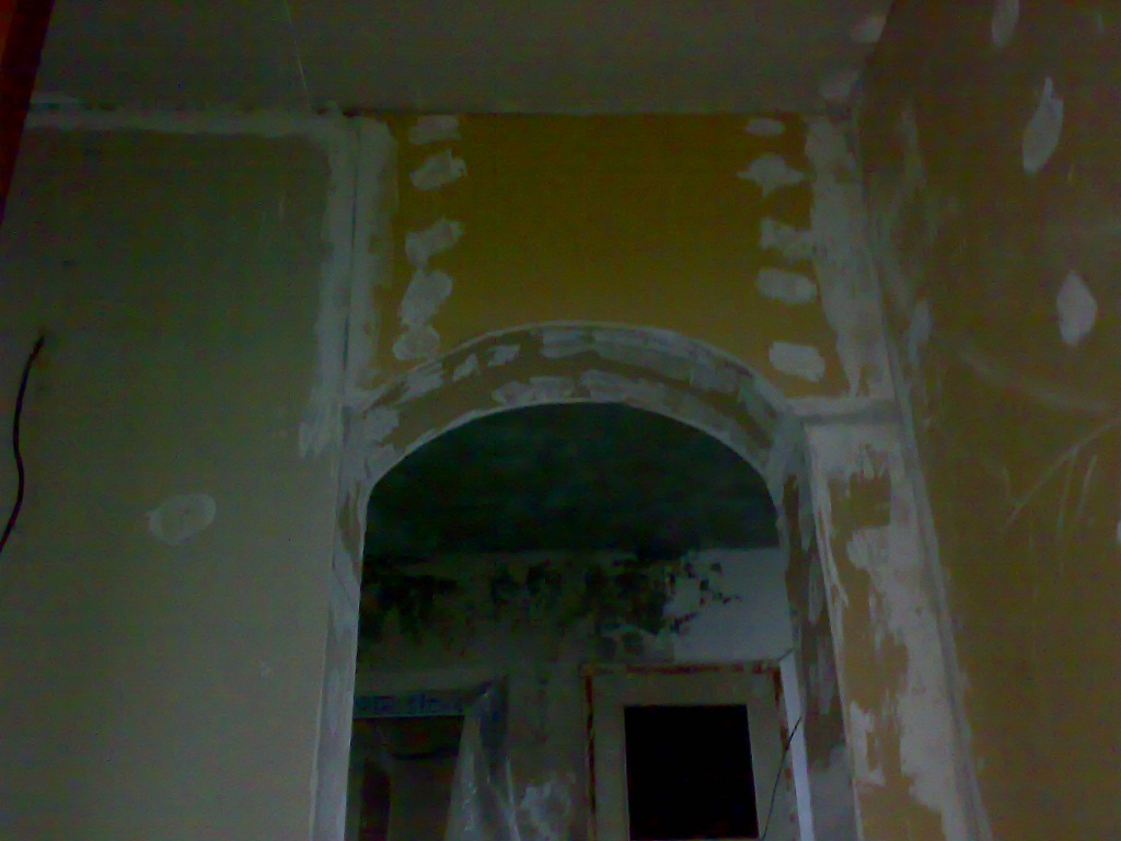

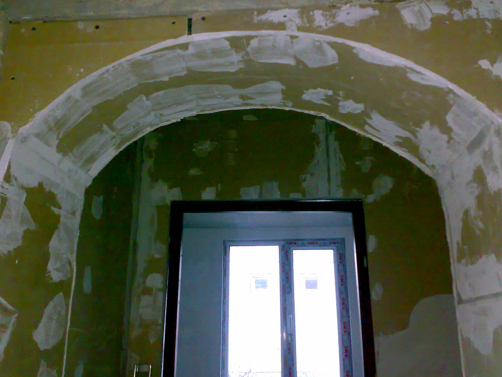

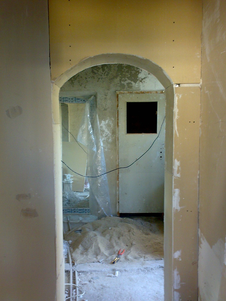

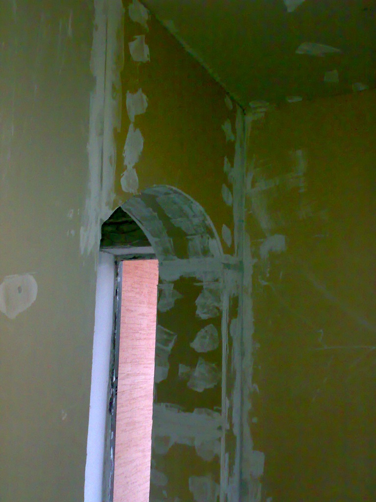

Захванахме се с баща ми да направим един свод от гипсо картон без дори да знаем как ще стане това. Но мисля, че се получи.
Ето и малко снимки на конструкцията която направихме и вече опаковано с гипсокартона. Скоро ще кача и на завършен вид напълно.
П.С : Знам, че не се прави така но като незнаме... :-D

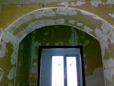

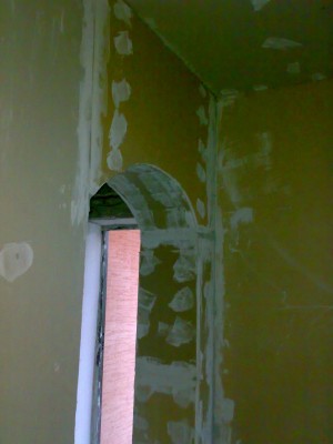

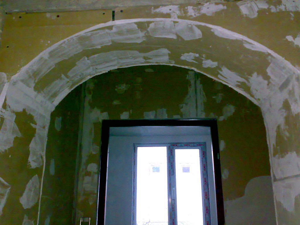

Ето и на опаковано с гипс картон
stiv1961 - майстор
Че кво му е?Идеално е станал свода.
Spaidy - специалист
Само където на снимка gotovo 4.jpg, е ебати кривия иначе е станал "идеално". :lol:
sstefanov - майстор
Не можахте ли да начертаете една плавна и симетрична крива и по нея да отрежете парчетата, а после да нагласите профилите по тях?

sstefanov написа:
stiv1961 написа:
Айдеее,почна се.
почна се или не, ама така се прави.
Към fenderBG, за да ти е по-лесно при шпакловане на свода
ъгъл пластмасов за свод - Изображение
Благодаря :partyman:
