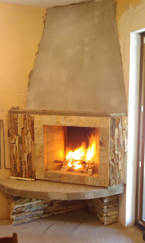

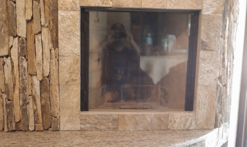

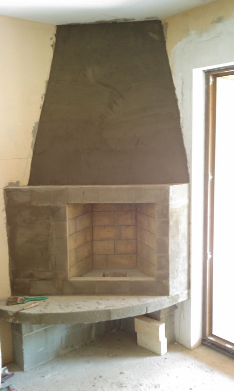

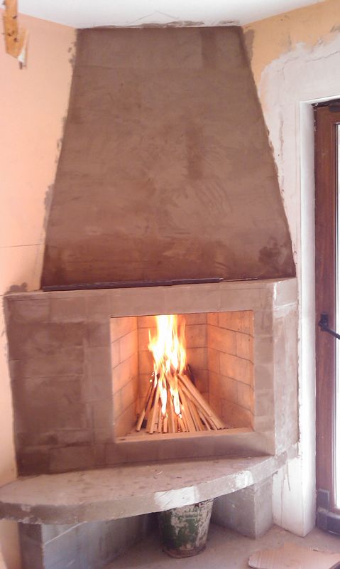

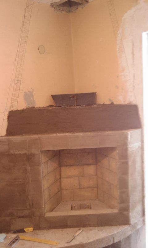

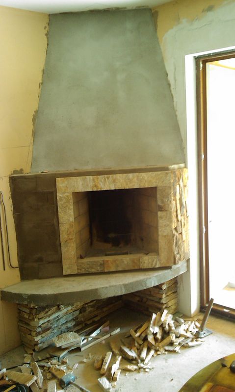

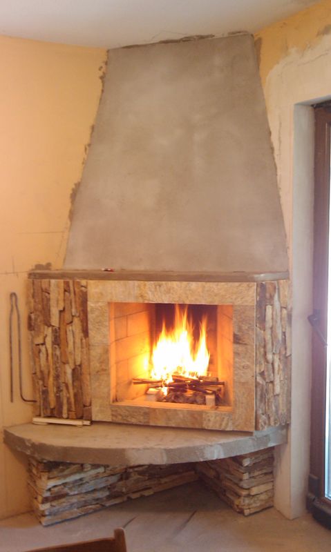

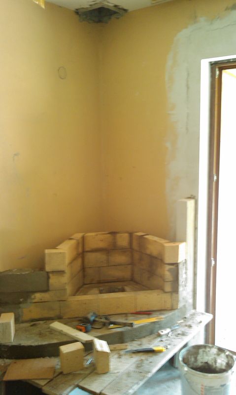

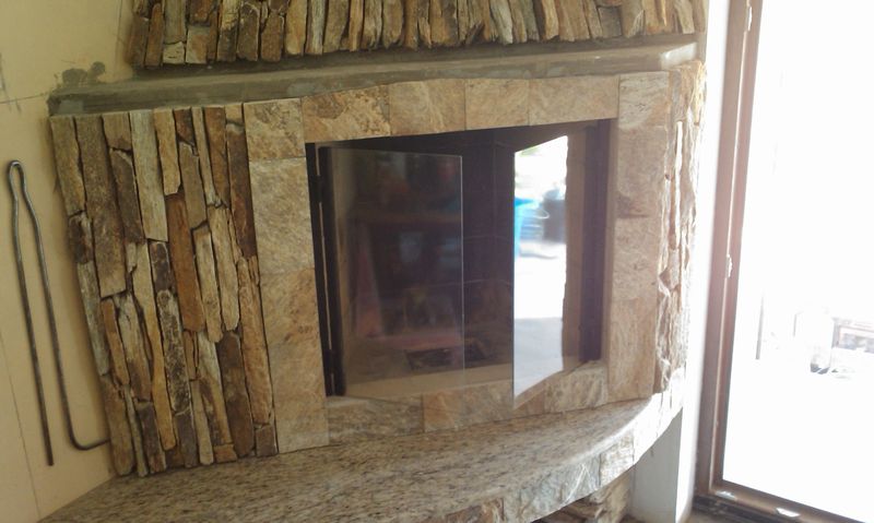

При тази камина страничните стени са много по разтворени /120-130 градуса/ спрямо задната стена,която тук е вертикална,не се накланя като при класическата камина /www.rumford.com/
mozinor - специалист
връзката с комина трябва да е 30/30 [25/25 е минимум]
гърлото на "Rumford" е специфично/www.rumford.com/ ,върху него се поставя клапата
