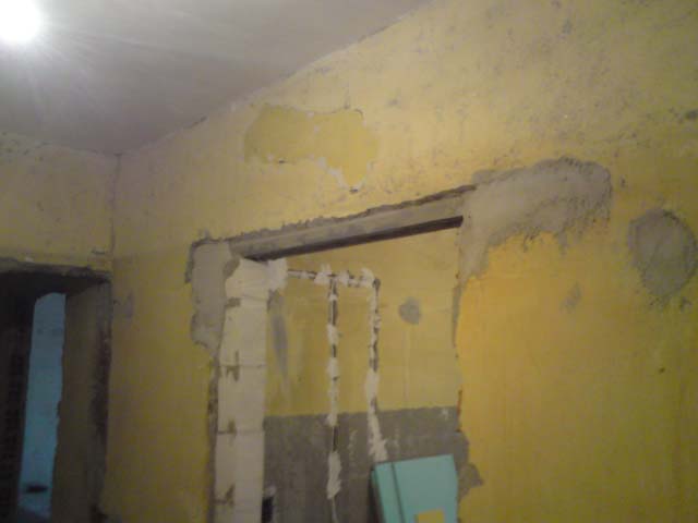

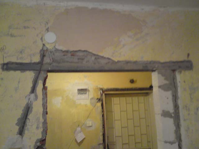

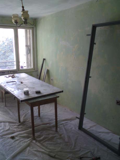

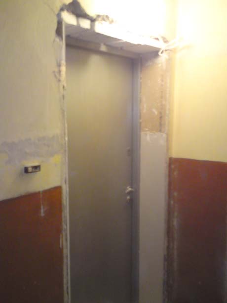

Тук местих врата и подложих винкели, за да удължа трегера, Влиза 20-25см в зида. Заварих планки под касата

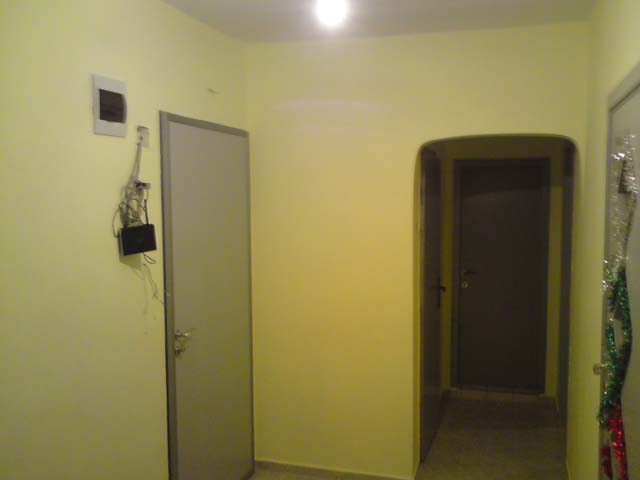

Ето и краен резултат

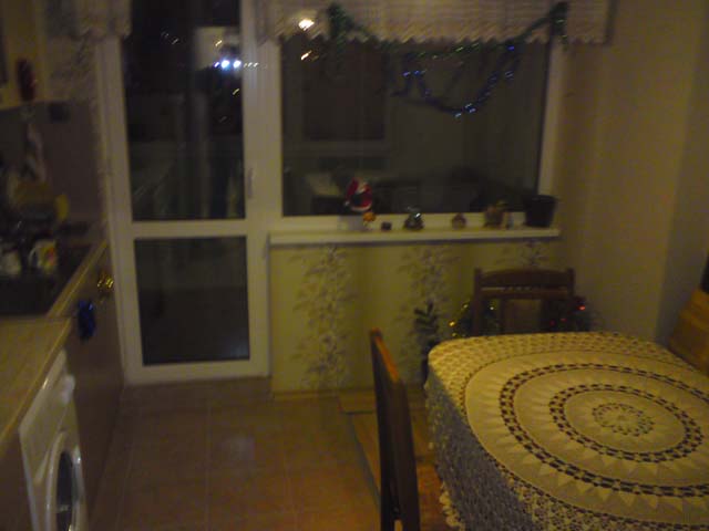

Ето такова исках да стане

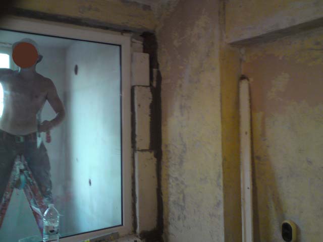

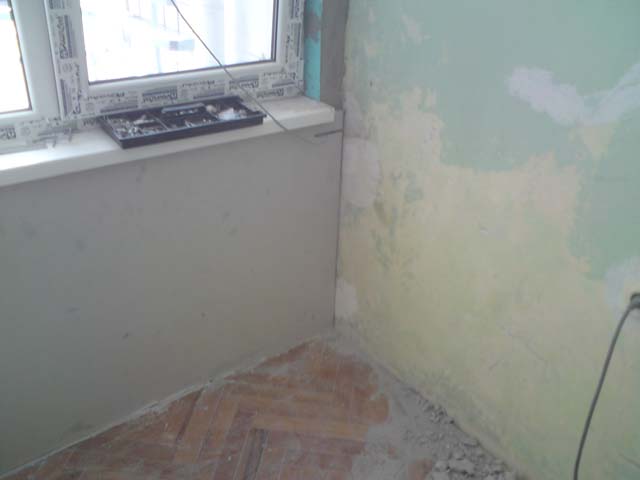

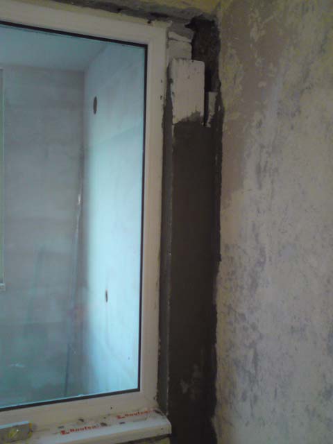

Зида от преградената тераса стига да кухнята, избегнах зъб на терасата, скрил съм лицето на майстора по Закона за личните данни. :))

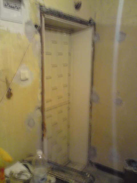

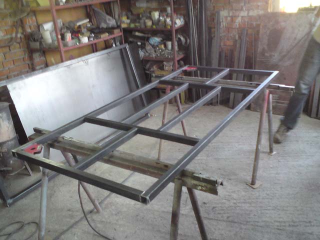

Входна врата, профили 40х40мм. Външна страна с 1,5мм ламарина, пълнеж с стереопор и вътреша страна с МДФ 4мм, еднакакъв с интериорните врати/които поръчах във фирма/
k_yakov - напреднал
Колегат ми направи входната врата, остави ме да се мъча с китването, което за пръв път правя. Е голямо шкурене падна.

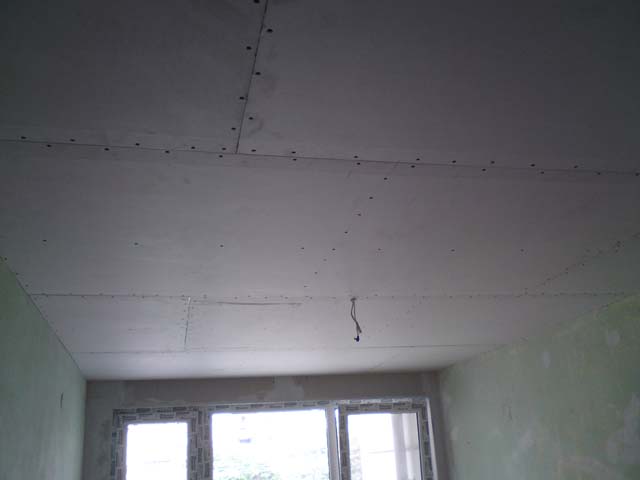

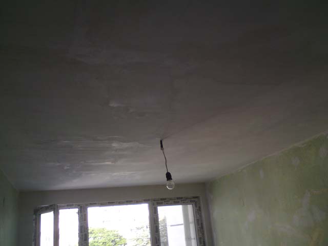

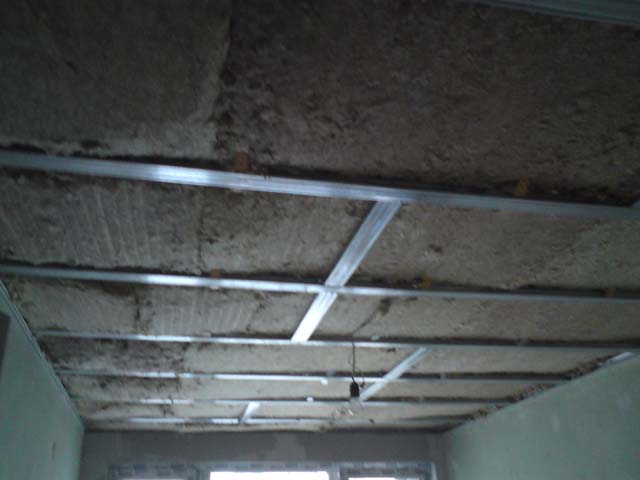

Мъничко изолация на детската стая. Конструкция на едно ниво, вата 50кг на Кнауф/много боклук пуска, дяволите да я вземат, следващия път Рокуел/, шпакловам нацяло да станат еднакакъв тавана.
