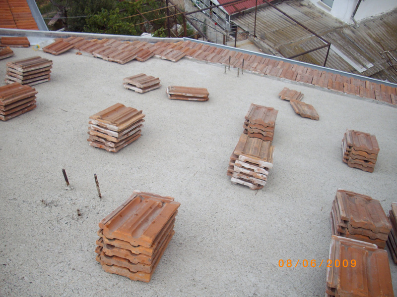

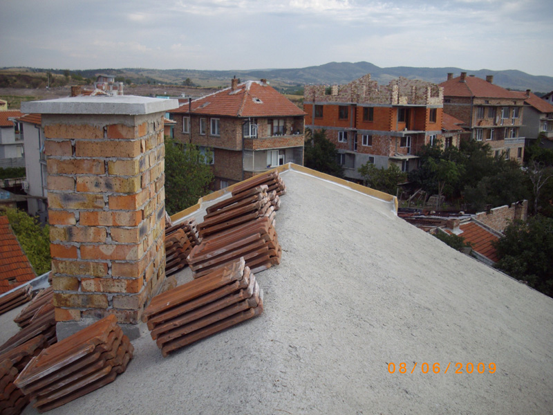

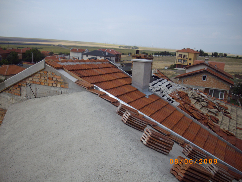

Малко снимки от нашето покривче.
На тази снимка, след нашия покрив се вижда на комшията, тази зима малко поизгоря.

Това бетона ли е или е мазано с нещо,много равно е станало.С какво лепиш керемидите?
stokie - специалист
kuuuuuul написа:
Покрива е бетонен( за това и керемидите ги взехме втора употреба). Керемидите ги лепим с разтвор от вар, мекина и малко пясък, като първите 2 реда долу и крайните керемиди ги лепим с циментов разтвор 2:1 пясък цимент.
