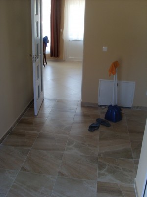

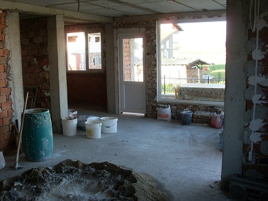

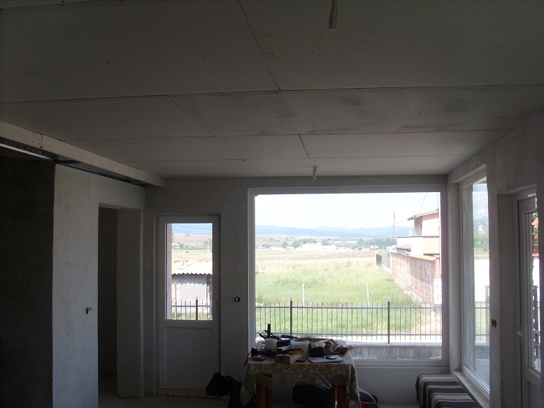

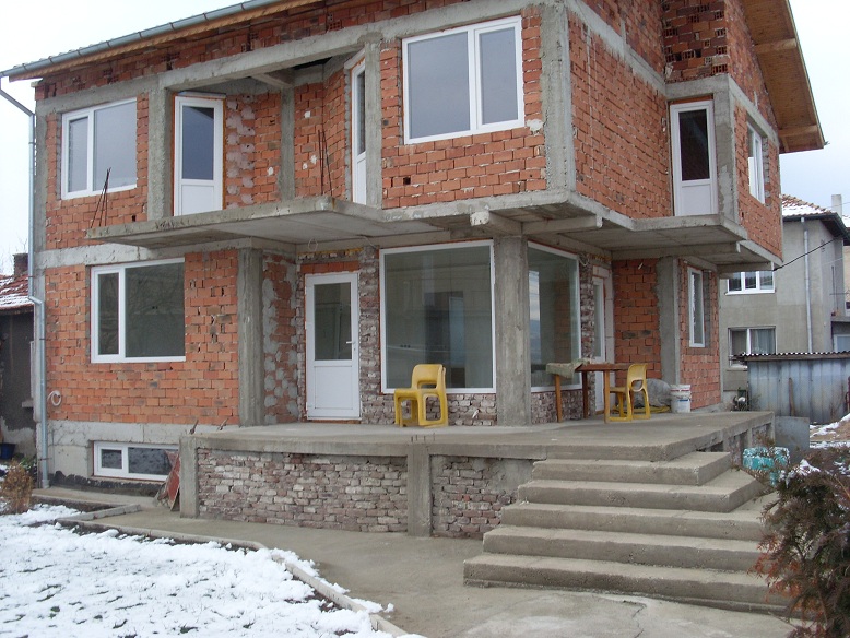

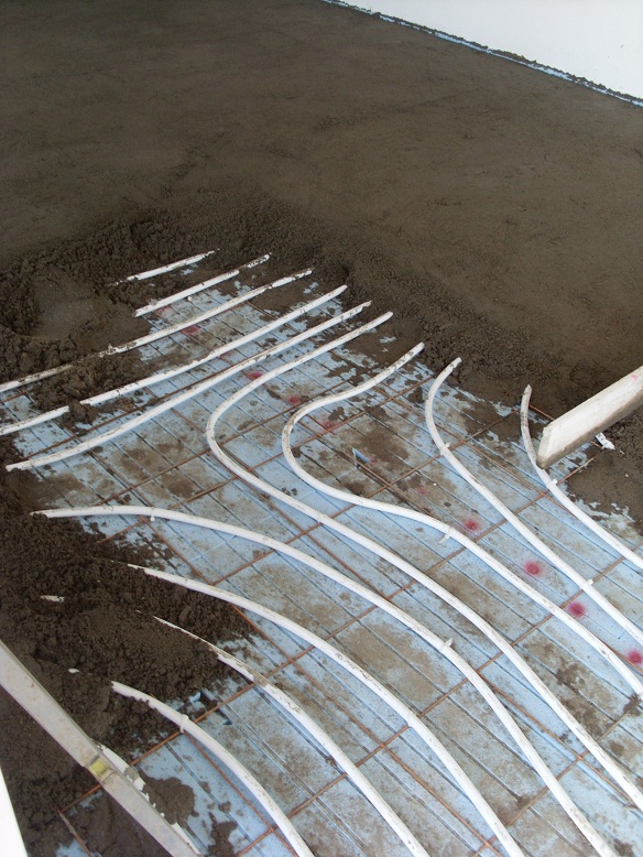

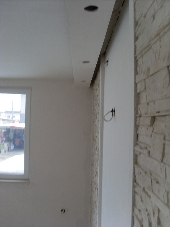

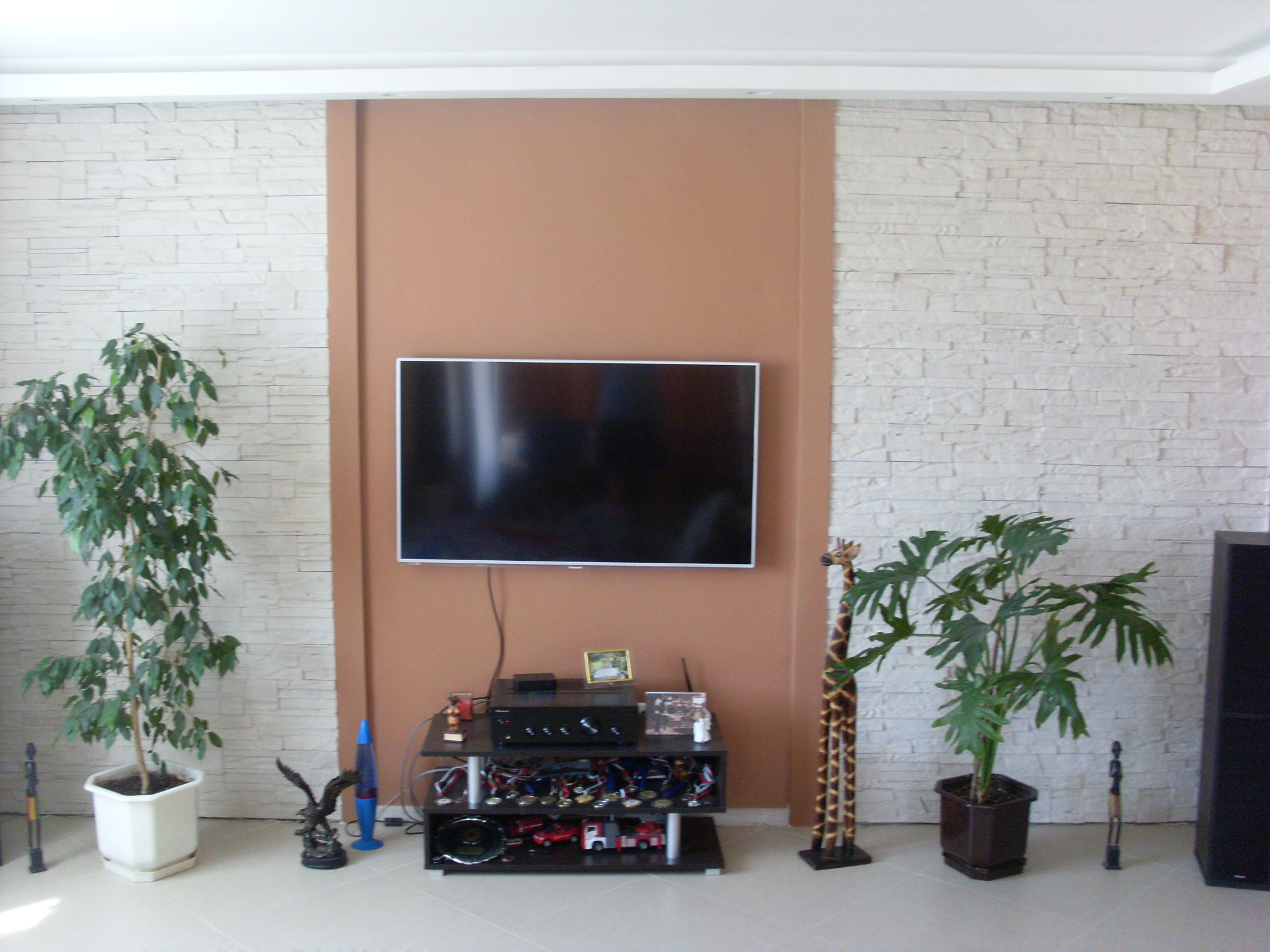

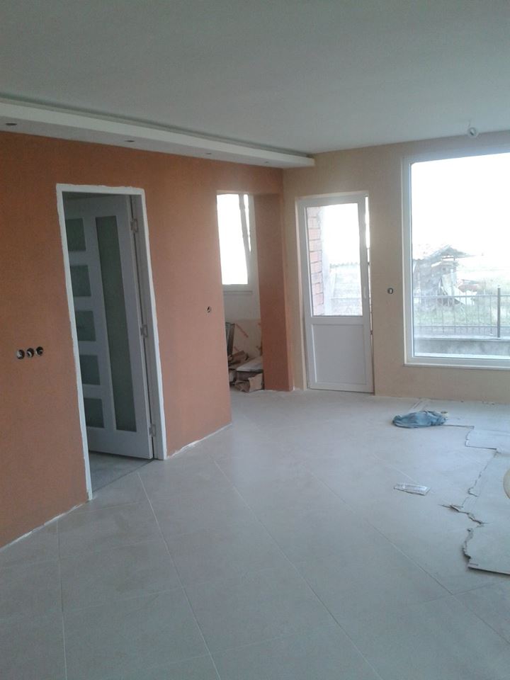

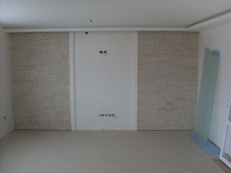

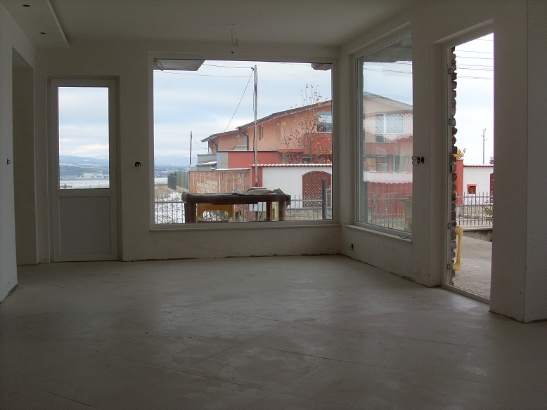

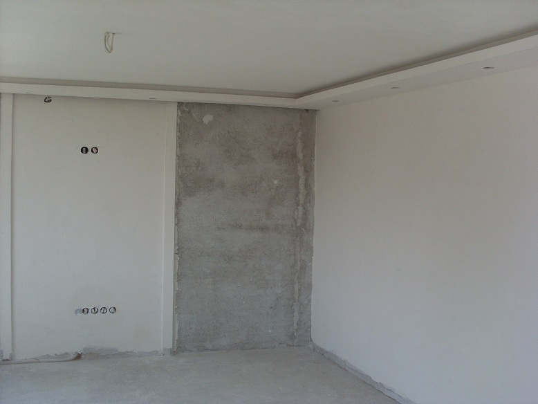

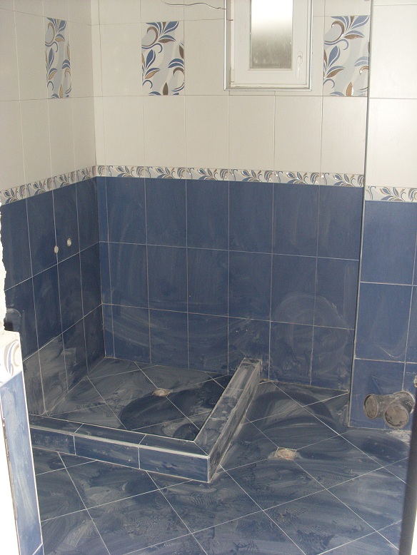

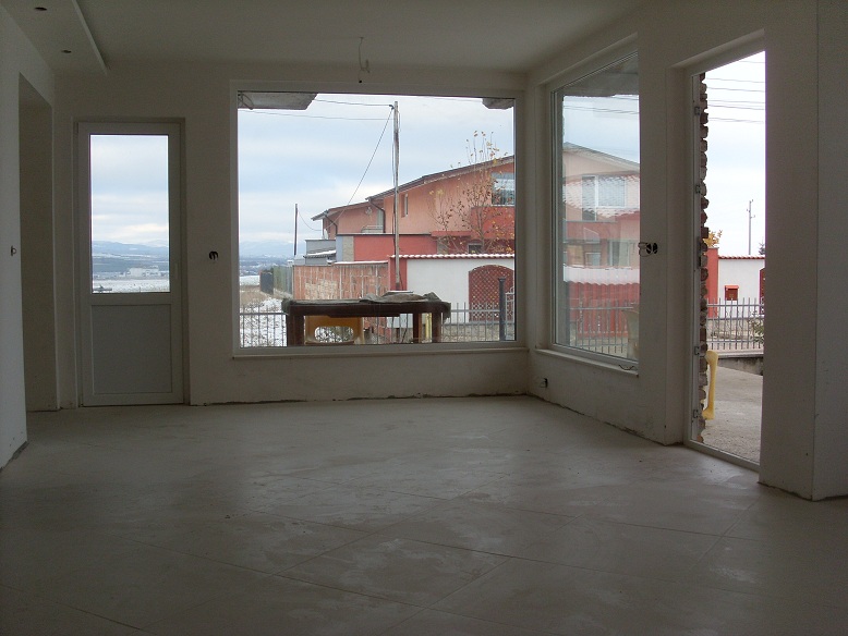

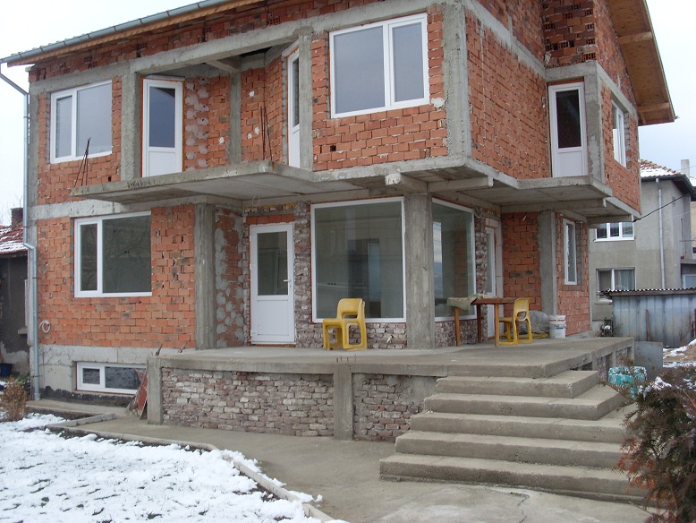

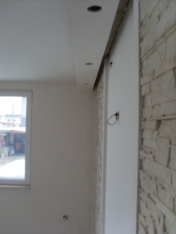

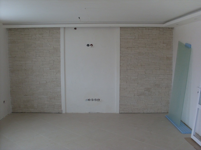

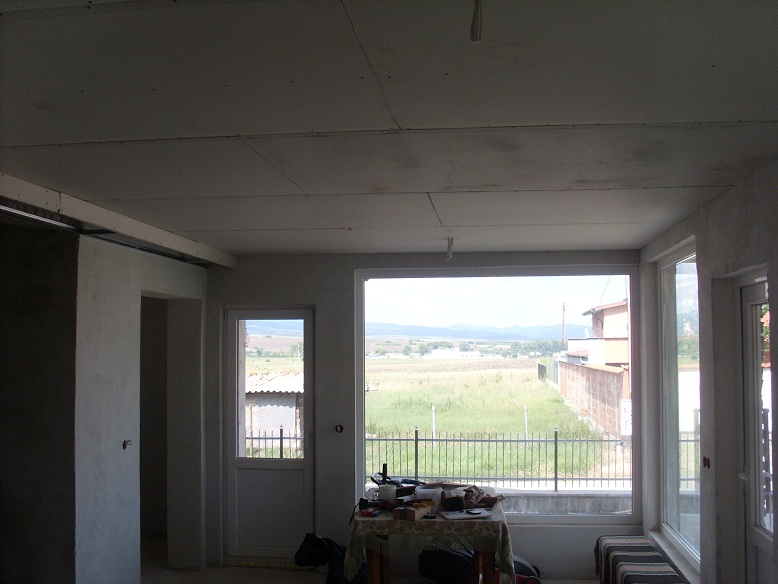

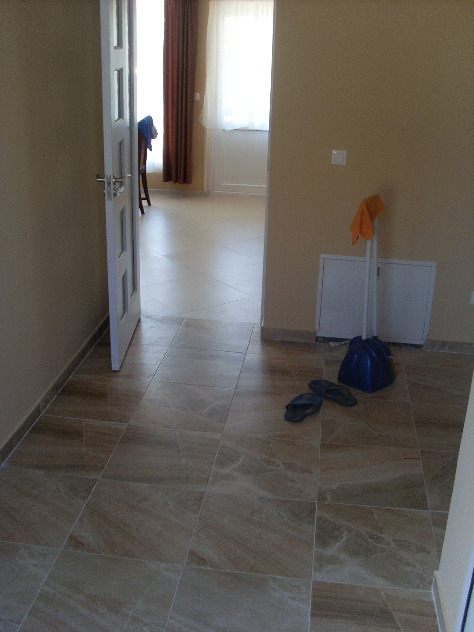

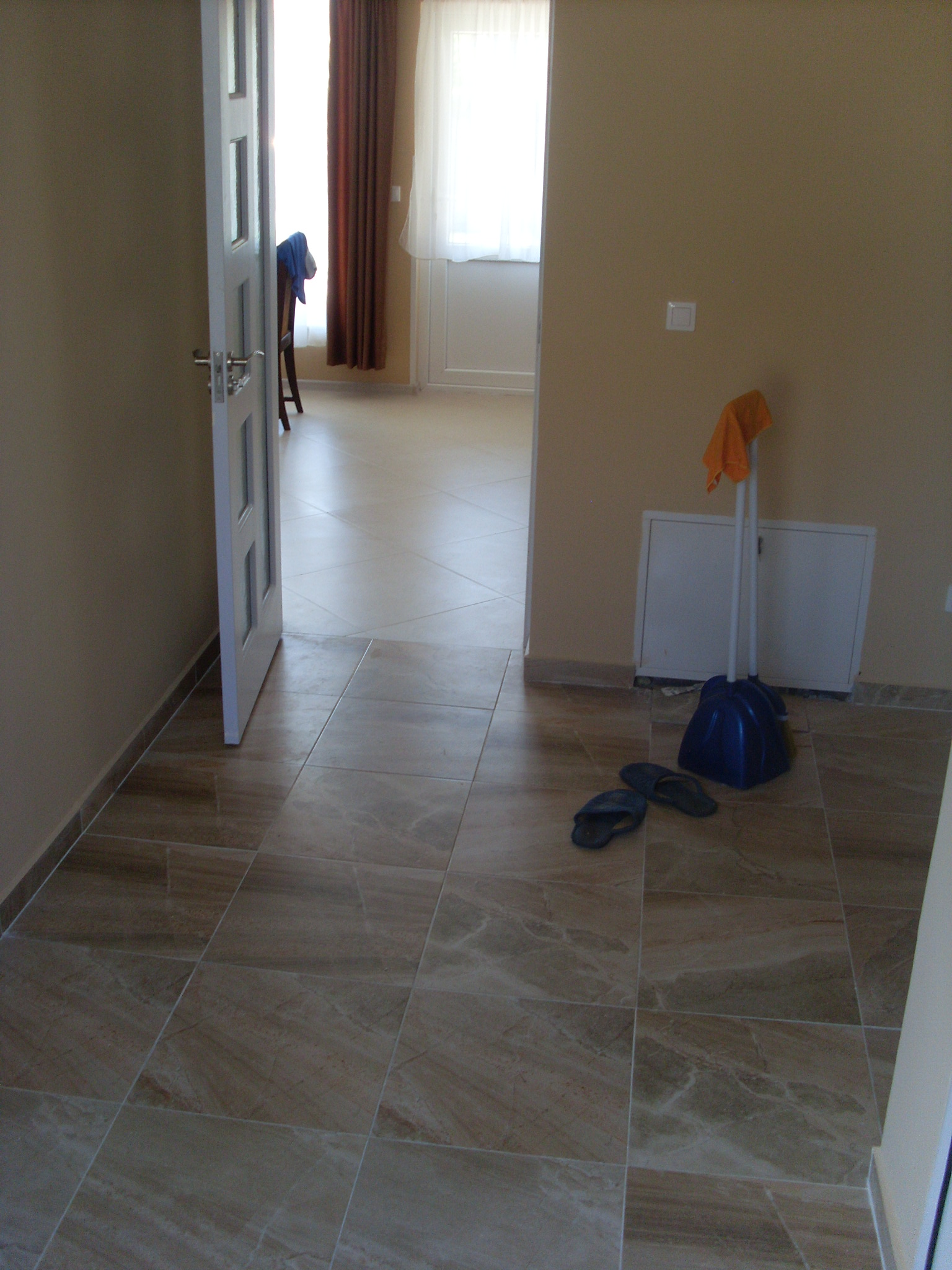

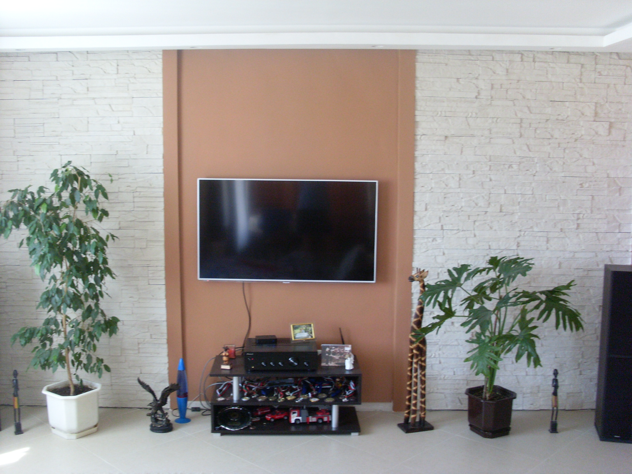

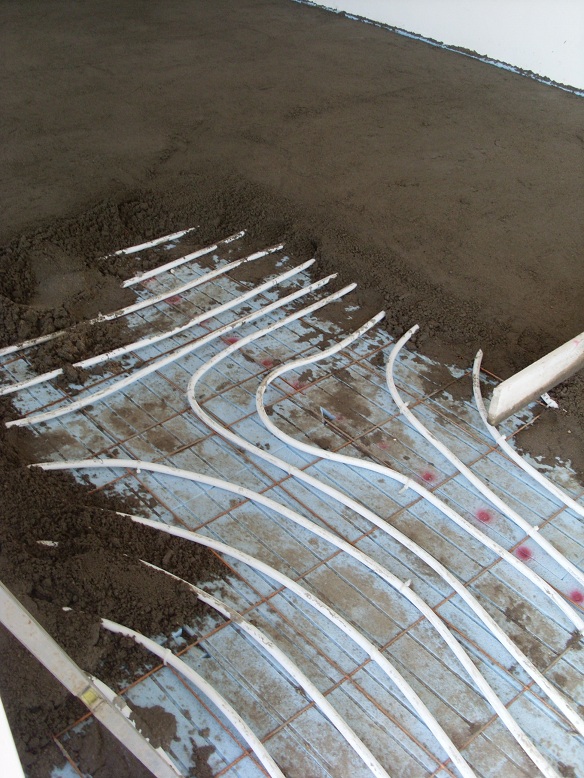

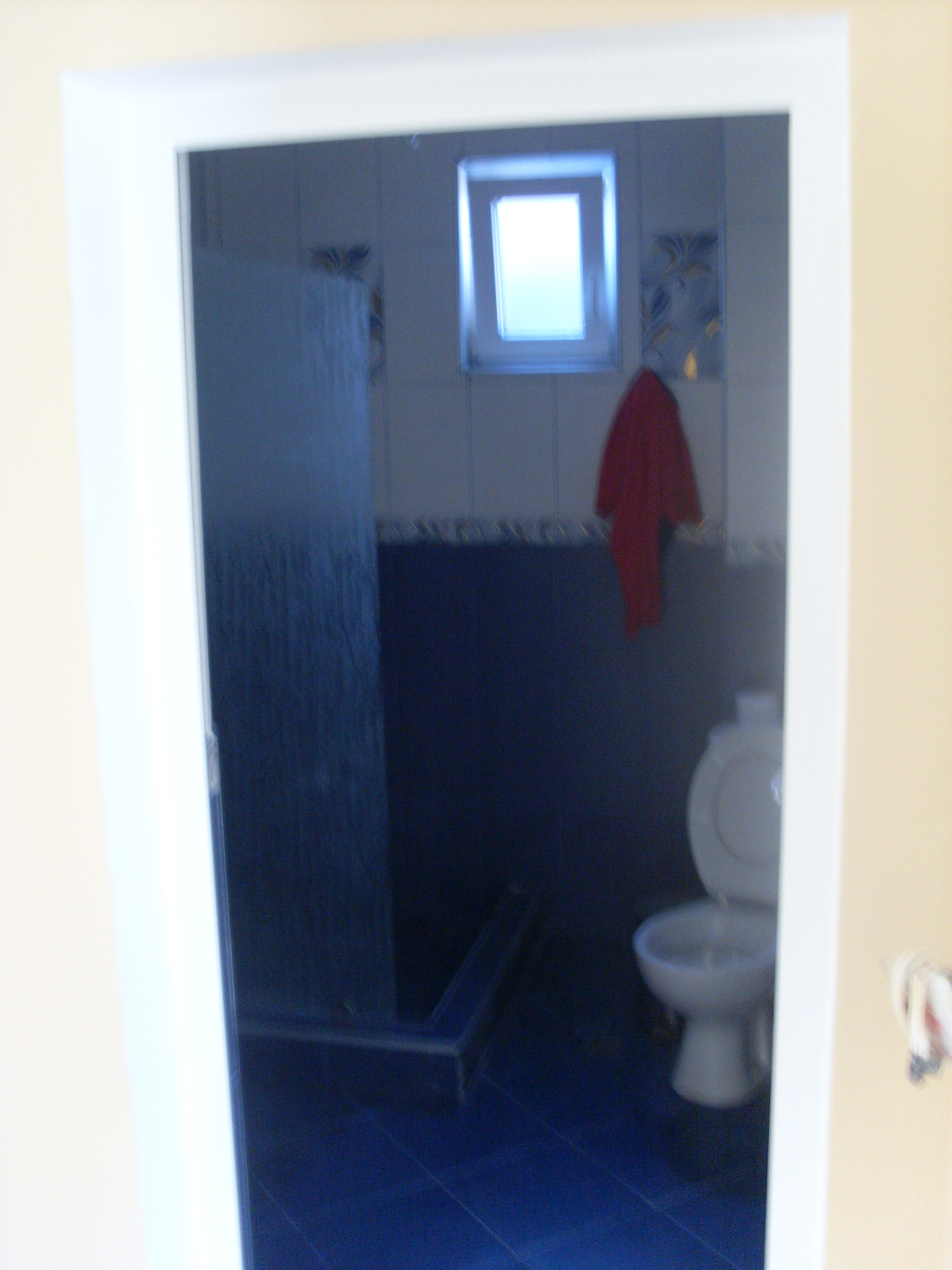

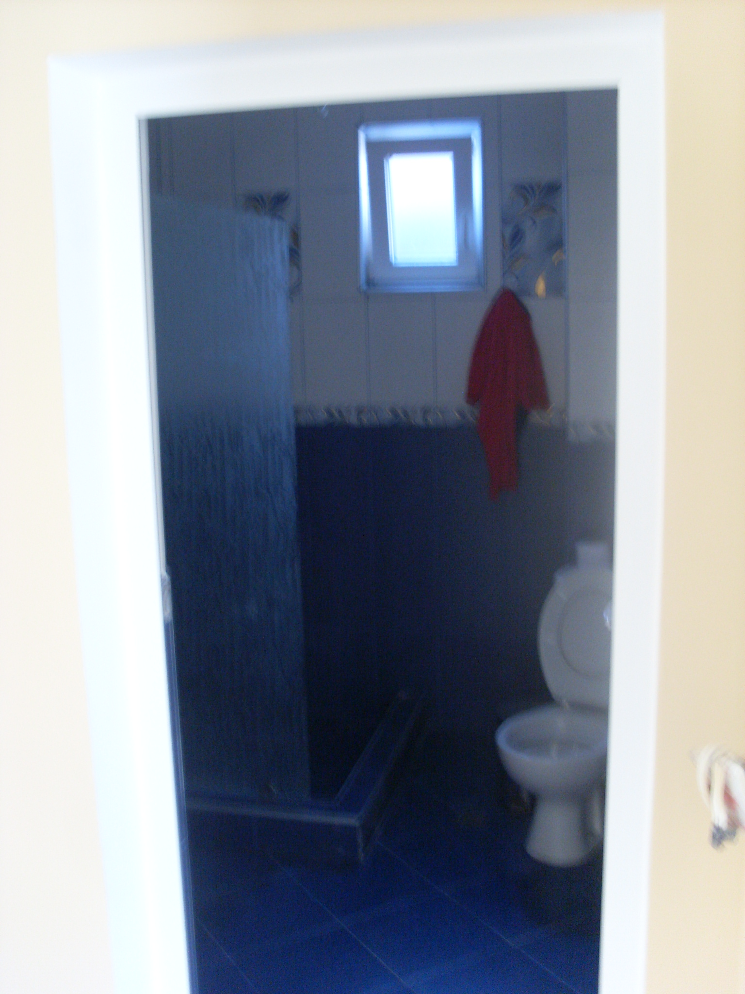

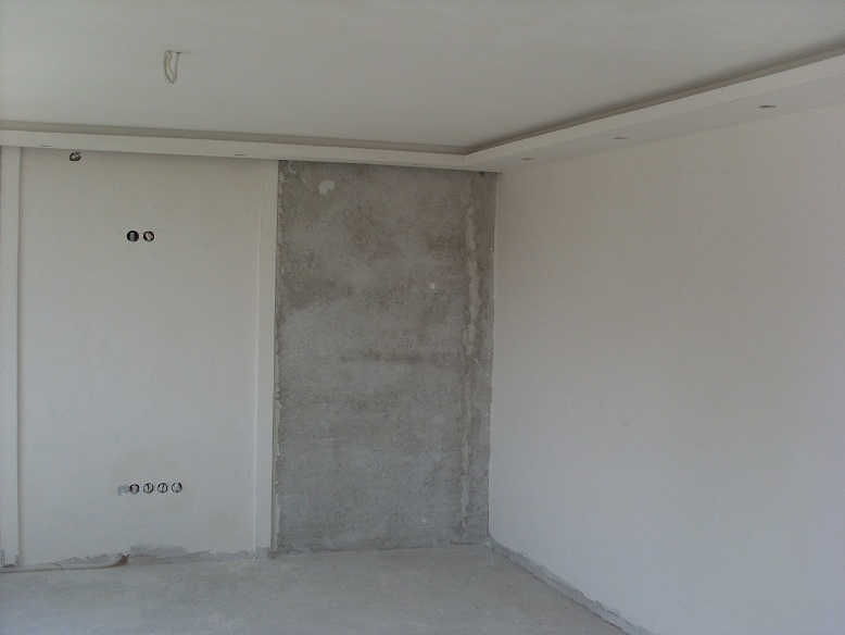

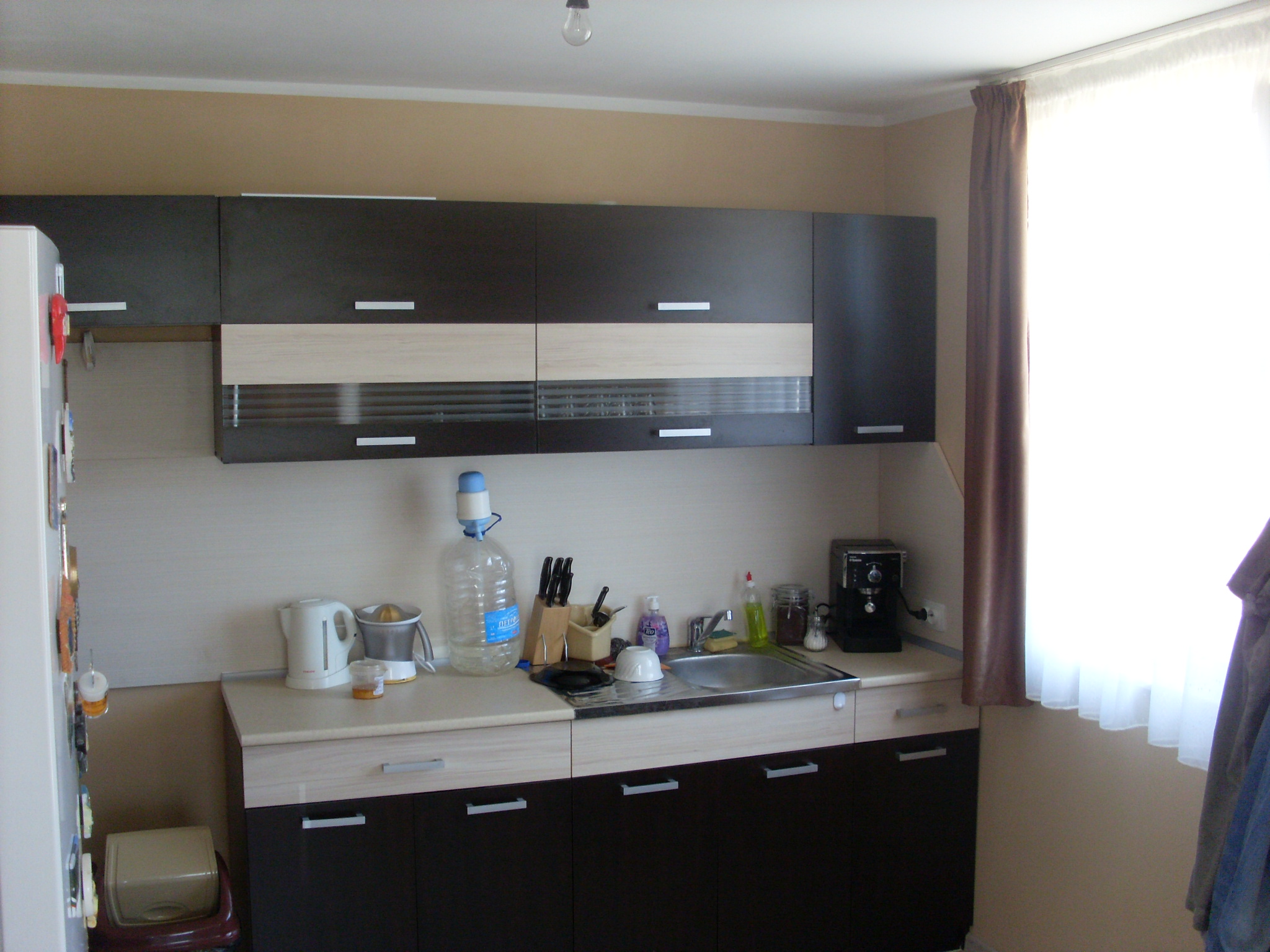

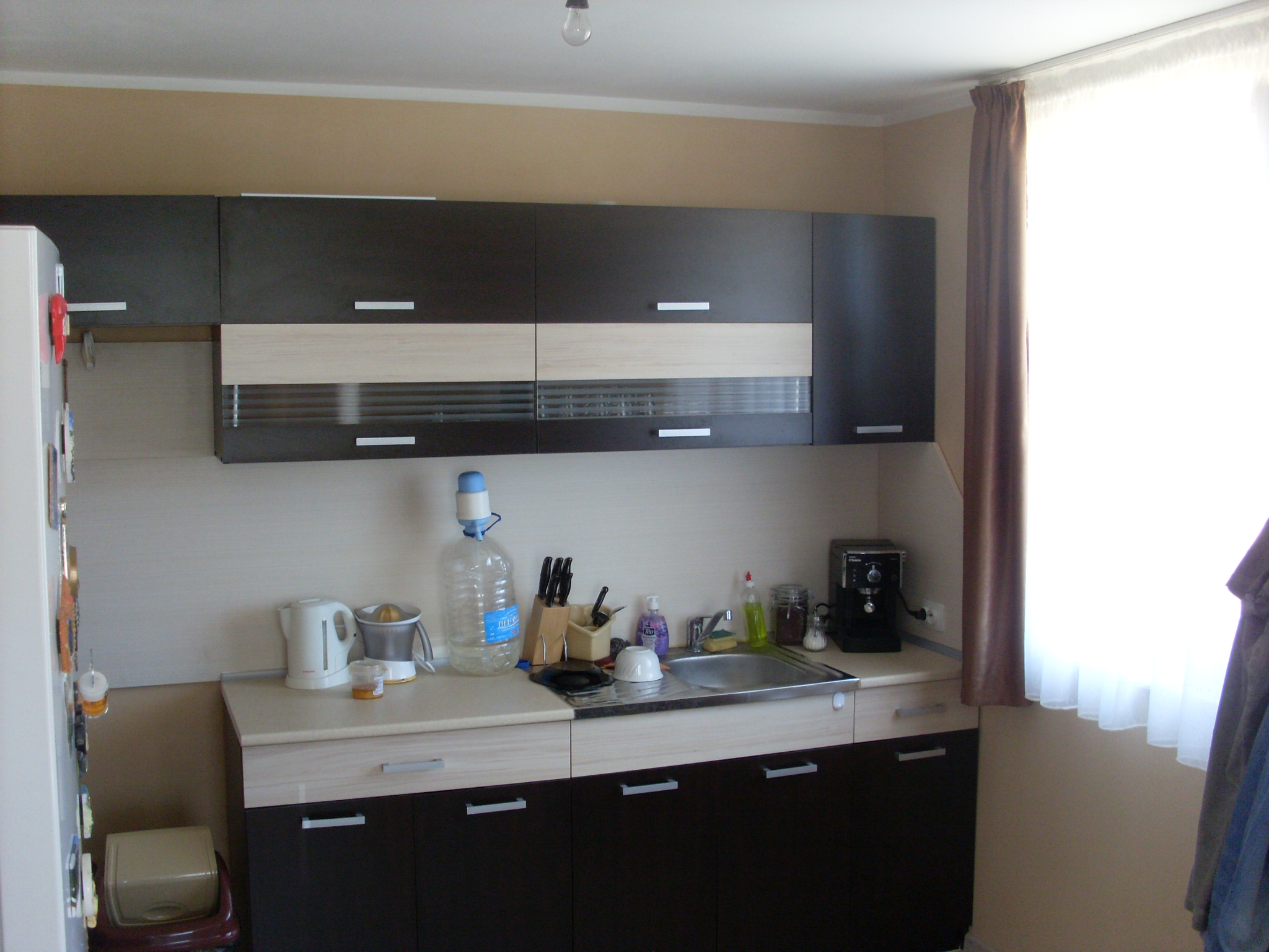

Здравейте колеги :) 2010 започнахме да правим къща до нашата с баща ми. Той ми предаде щафетата на втора плоча и ето до къде стигнах аз сега през 2014. Първия етаж е изцяло готов и си живея в него от март месец тази година . Измазахме я от вътре. таваните ги направих с гипсокартон и мин. вата 5см. На пода направих изолация с 3 см фибран а върху него подово отопление (тръби с алуминиева вложка) ток вода мръсен канал всичко съм си правил самичък ( чат пат някой приятел дойде удари едно рамо )

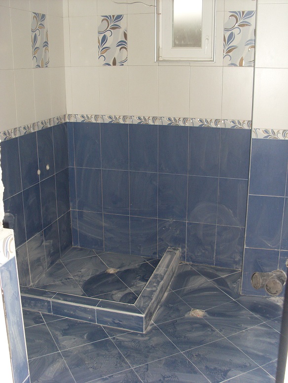

ето и още

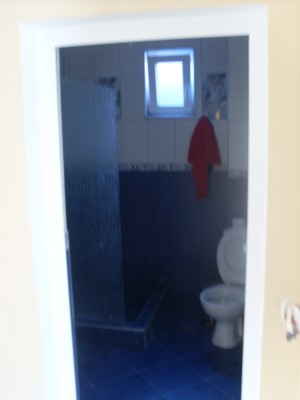

и накрая :)

Искам да благодаря на всички от форума които писаха относно темите окачени тавани, подово отопление и др. Всеки е помогнал с идея съвет и така нататък :) Сега продължавам с външната изолация.

Браво, много добре е станало.Можеше да заложиш тръби за радиатори ,че с тия големи прозорци може да се окаже че ще е доста инертно. =D>
Ole4ko - специалист
Под този етаж цялата къща ми е на мазе което освен прозорци няма друго(за сега). Ще видим на есен какво ще се получи като направя изолацията. И ако е студено пускам тръби надолу, защото котлето ще е там и готово. Бягах с тръбите за подовото на 25-30 см от стените така, че няма да е опасно. Относно самите тях - за квадратура от 70 кв. съм навъртял 4 кръга по 80 метра. С хубава външна изолация не би трябвало да Зъззззна :)
