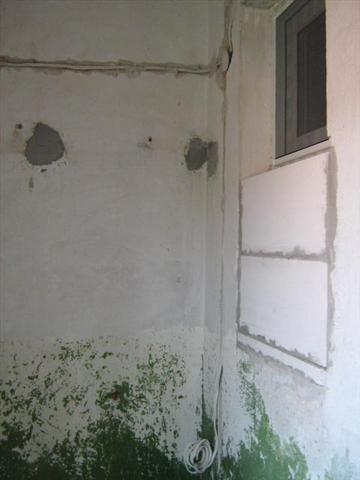

купих апартамента с остъклен балкон и реших да махна това остъкление,като се направи с итонг,защото лятото ставаше много горещо а зимата си е студеничко
това е 10 см.итонг,като по средата си оставих 1.20x1.20 прозорец

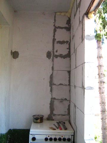

това е другата стена
Синьо лято 329 (Custom).jpg (41.18 KиБ) Видяна 6807 пъти

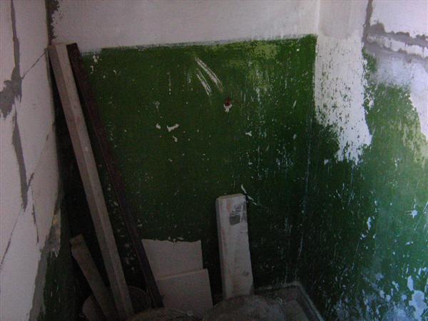

това е прозорецът на банята,който беше свит на 60x60
тераса 011 (Custom).jpg (22.93 KиБ) Видяна 6807 пъти

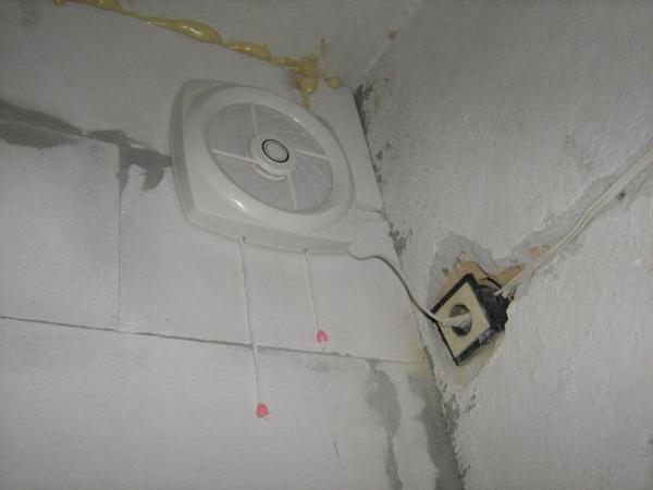

задължително трябва дасе сложи вентилатор,по възможност по-мощен.или аспирация
тераса 012 (Custom).jpg (24.33 KиБ) Видяна 6807 пъти

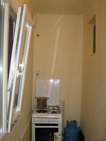

преди да стане това стените се измазват с циментова замаска два пъти
а 062 (Custom).jpg (22.6 KиБ) Видяна 6807 пъти
EDI - майстор
Много добре е станало и много добро решение за принудителната вентилация.Колко е вентилатора, изглежда ми над 150 кубика на час..... :thumbs:
Манчо - напреднал
немога да кажа колко см3 на час е,просто търсех по магазините най-големия вентилатор.Дори си мисля че ще е по-добре да купя аспиратор с два мотора,колкото по- мощен по-добре

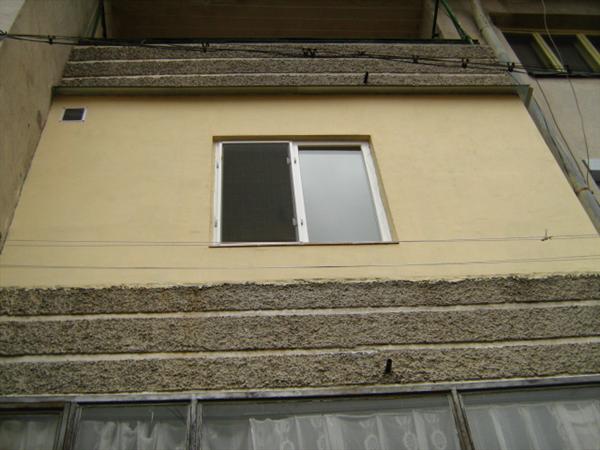

така изглежда отвън с изолация от стиропор
тераса (Custom).jpg (44.13 KиБ) Видяна 6787 пъти
EDI - майстор
А, не.Вентилатора е по-добре.Аспиратора има филтри и те намаляват обема на засмукания въздух.
