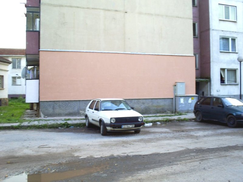

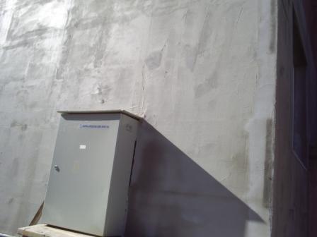

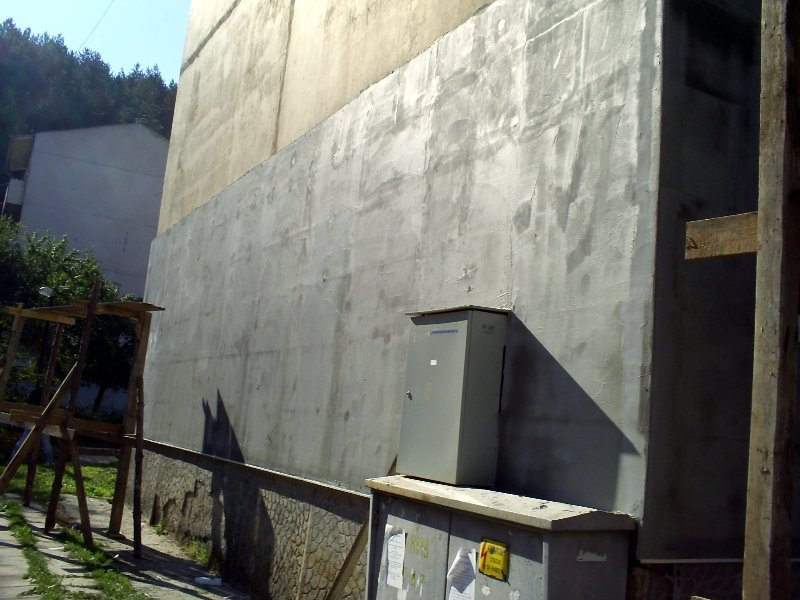

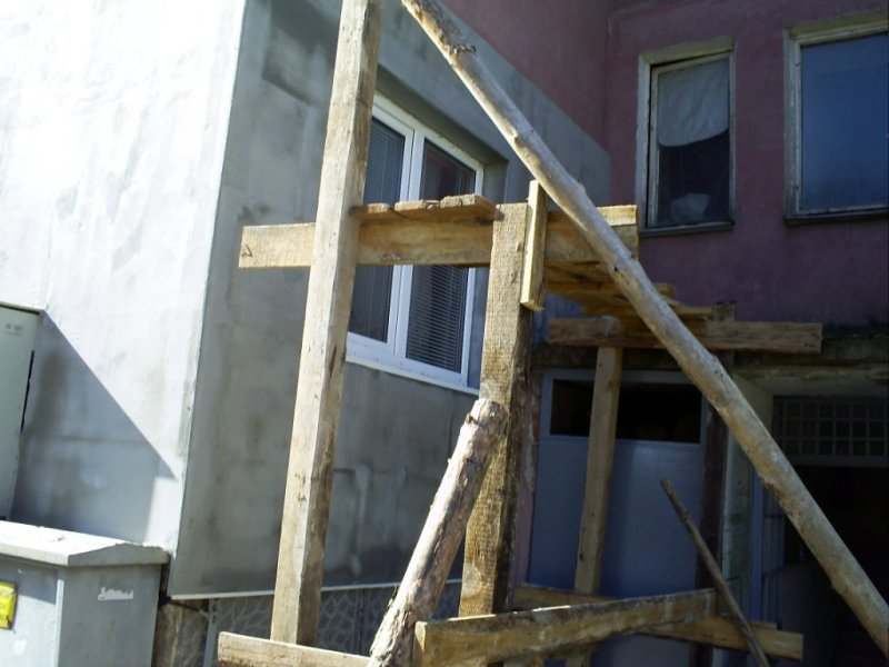

След известно време ходене по мъките ето какво се получи с топлоизолацията
Шпакловка с фибри

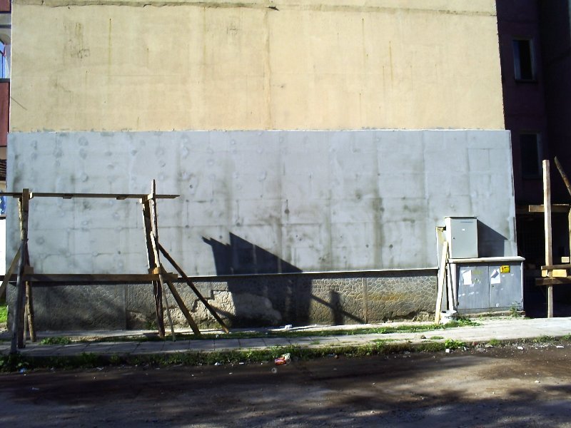

Скелето беше номер 1
Шпакловката от друг ъгъл
Не ме бива много в ръцете ама стана нещо
Калкан-финал

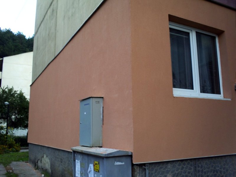

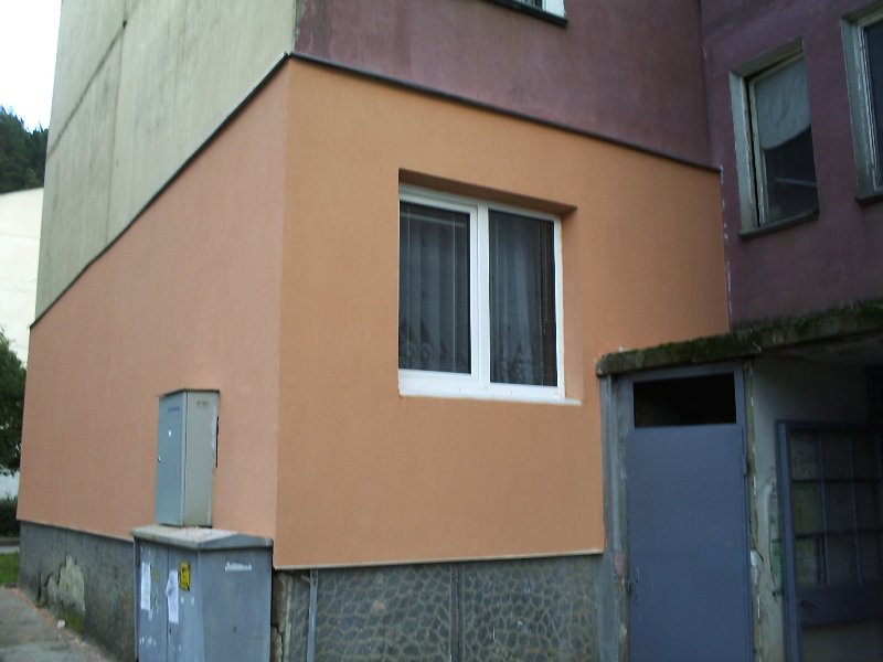

skyfx - специалист
още малко от крайният резултат
близък план
близък план

Добре е станало, само има една грешка - платната не са застъпени при лепенето.В такъв случай има голяма опасност от спукване по шева, въпреки армирането със стъклофибърната мрежа.При теб тази опасност е по-малка, поради мазилката.Ако беше "по български" с фасаген, спукването до 2 година е гарантирано.Добре е, че си използвал ъгли с мрежа, повишава здравината на пласта в ъгъла, където са напреженията.
Стефан - майстор
И аз казвам, че е станало добре. И се късметлия, че си на първия етаж - предполагам, че цената за материали е под 10 лв.!
А сети ли се да изолираш и стената вътре в стаичката до входа?

Не разбирам какво значи застъпване на платната?Тук там има разминаване на фугите.Отдолу е лепено с плътен слой лепило,а отгоре е със шпакловка+мрежа+грунд+мазилка.
Цялата система на Оргахим.

Цената ми се върза на 1000 лв.,а и ми останаха материали,с които си направих терасата от другата страна и пак ми останаха 3 торби шпакловка,но и за тях ще намеря място.
А стената на стаичката в коридора на блока е към банята ми,която не се отоплява плюс това там си има "естествена" изолация,тъй като е пълна с дърва за огрев. :?

Имам предвид точно шахматното застъпване на панелите.Гледам, че долу в ляво е шахматно, но надясно и нагоре са редени без застъпване/може и да бъркам, защото не се вижда добре/.Като гледам, тази стена е южна, а мазилката ти е по-тъмен отенък.От УВ-то ще имаш по-големи вътрешни напрежения пролет и есен при температурните разлики и има опасност от спукване при незастъпените панели.Това разбира се, може да не се напука и 100 години, още повече, че мазилката донякъде уякчава констрекцията на "сандвича".

Стената не е южна,а източна и слънцето я пече само за 1-1,5 ч. сутрин между 9-11.
А и не очаквам всичко да е безпроблемно.Ако се спука-спука.

Ти поля ли я, след свършване на работата :-D .Ако не си я полял, тогава може да миа фал, иначе няма проблем. :) Не се притеснявай, аз говоря хипотетично.При наличие на мазилка няма страшно да се спука.
