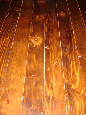

Може ли да помогне някой, с какво да лакирам дюшамето, за да го поосвежа и залича някои изтъркани участъци. Знам че с циклене ще стане най-добре, но то ще е по-нататъка във времето, сега искам само леко освежаване. Ето и снимки на дЕфектите. Какъв лак да търся, за да ги направя цветни като останалата част на пода и да ги шкурна ли леко със ситна шкурка преди лака?
Благодаря

проблемът при теб е, че на повредените места сте чистили и мокрили, а там вече е нямало лак и дървото е станало сиво - затова ако трябва да се замаскира аз бих ползвал тъмен лак.
Ето моето дюшеме - светкавицата промени цвета - всъщност е тъмно колкото най-тъмната част на снимката

Мен това ме притеснява тези посивелите участъци дали ще могат да станат жълто-оранжеви като другите. Не знам с какво е лакирано преди- някакъв цветен лак или цвета си е станал от самото дърво.
Но си мисля че с повече шкурене и един-два нюанса по-тъмен цвят ще позалича дефектите :)
Някакви идеи какъв лак да взема на по-прилични пари-като се има предвид, че нямам кой знае какви изисквания и близките години ще го подложа на циклене :)
