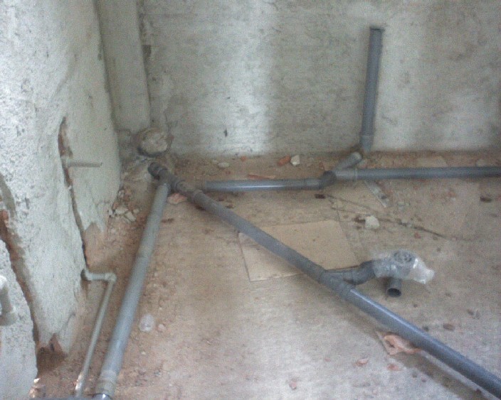

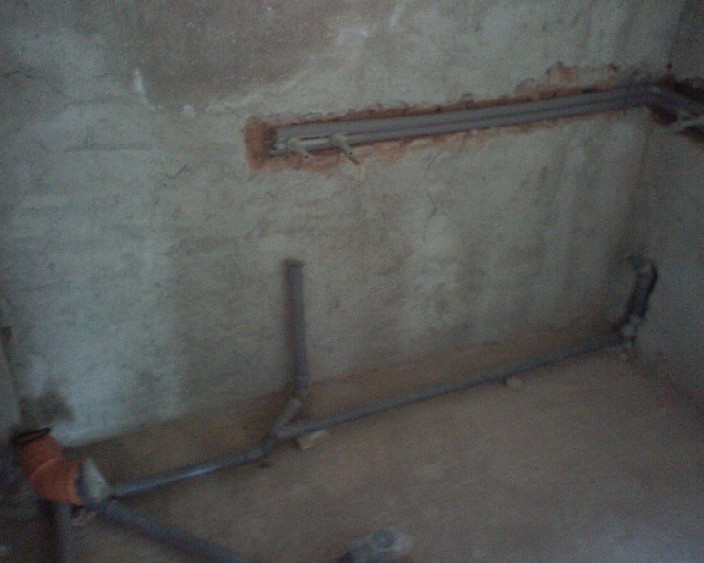

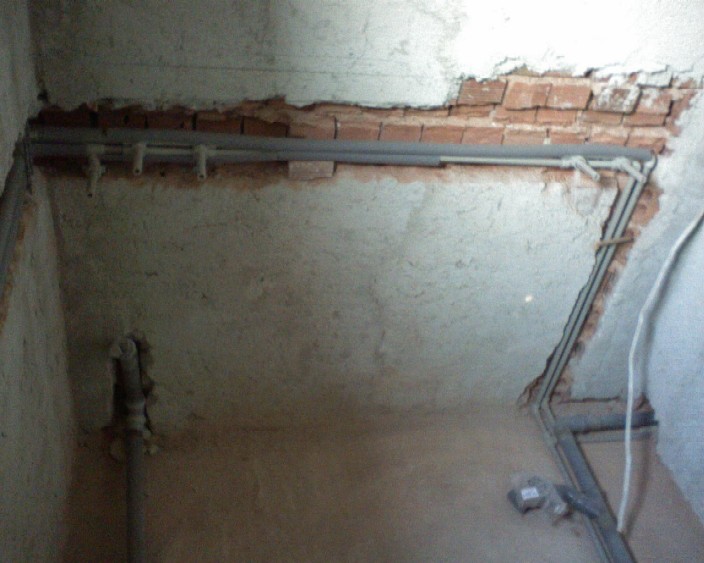

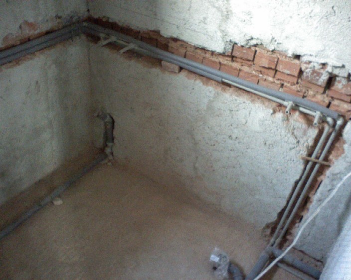

Предстои ни ремонт на баня и този път възложихме направата на ВиК на специалисти. Искам да си кажете мнението за изработката защото после като се залепят плочките ще бъде късно.
източна стена
отново източна стена
общ план
отново общ план
северна стена

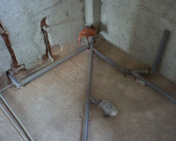

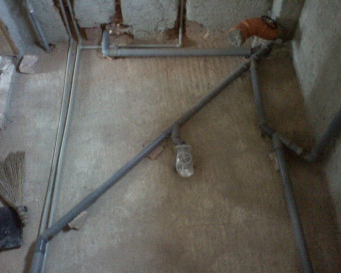

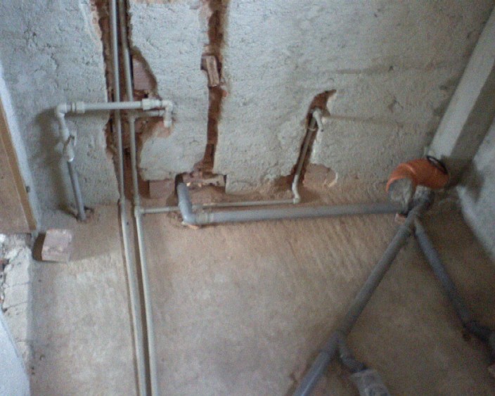

още снимки
северо-запад
северо-запад

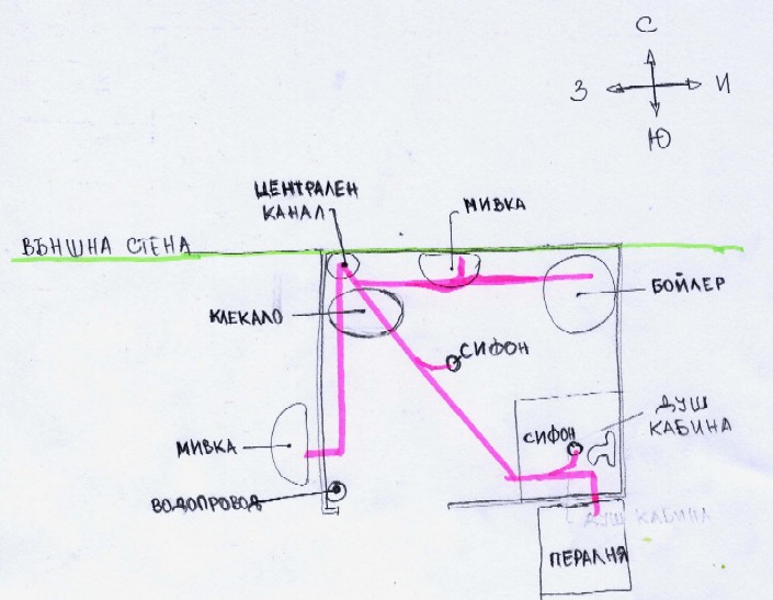

схема
сифон
запад
Като ми го правиха на мен същото, излезе проблем - ВиК-то не подало достатъчно спямо плочките изходите за топла и студена. На снимките не виждам добре, но ми се струват и твоите хлътнали. Несъосието на канал спрамо смесителна батария нарочно ли е?
Личният ми опит със смесителни батерии, ми казва следващия път да не слагам душ+чучур, а само душ. Често ми дефектира превключвателя.
SHL - специалист
Трябва и канала за мръсната вода под мивката, също да бъде вкопан в стената!

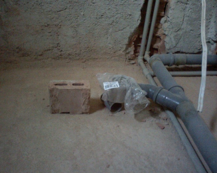

Интересен ми е канала ф50, който води точно под бойлера. За какво е там?

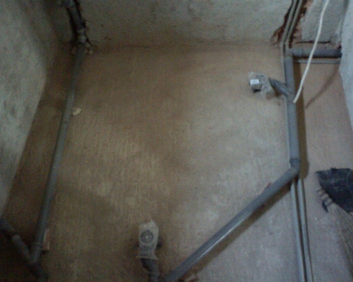

Също така да те питам за душ-кабината. Ако си я купуваш с корито от магазина, този сифон, който е сложен там е излишен. Ако, обаче си зидаш коритото и го лепиш с плочки си е правилен. Ти кой вариант ще правиш?
Интересно ми е на източната тръба, там където са изводите за бойлера има още един допълнителен. Той за какво е?
Имам и опасение, че като си монтираш тоалетната ( предполагам е моноблок ) ще имаш лек проблем с достигането на стената от казанчето. Искам да кажа, че казанчето на моноблока, няма да можеш да го прилепиш плътно към стената, заради извода на канализацията. Поне така ми се вижда на снимката - не е вкопан в стената или поне плътно до нея. Ами излиза, точно по диагонал на колоната, което подсказва, че не може да се монтира моноблока до стената, освен ако не е по диагонал на банята. Все пак гледам и чертажа ти.
Също се очаква да имаш проблем с винтовете за монтаж на тоалетната. Под тоалетната са ти минали много тръби, а там се пробива с бормашина за монтажа и. Това е грешка, ще се пробие канала с бургията!
Другото, което забелязвам е че подаващата ти тръба ( щранга ) не е вкопана и като че ли е оставено място за водомер? Ако е така те съветвам да си го подзидаш и впоследствие да оставиш ревизиика за водомера. Цялото това нещо си го обличаш с плочки после. Иначе оставиш ли го така ще бъде грозно.
Това бяха мойте наблюдения за момента :)

Канала Ф50 който води точно под бойлера и водопроводната тръба са за пераляня, забравил съм да го посоча на схемата.
Канала под мивката не е вкопан защото ще има порцеланов крак, а пък и стената е северна.
Всъщност на мястото на душ кабината ще има иззидано корито а горе може и да е с перде.
Тоалетната чиния ще се монтира като се хване само със цимент от долу без да се пробива. Предната така я правих и мисля че е здрава.
Тоалетната чиния мислех да е пенпердикулярна на стената и да се свърже с тези подвижните връзки. Но не е окончателно.
Съвета за вкопан водомер и щранг и после ревизийка,ще го имам в предвид.

Мен ме притеснява друго:
Например че на места тръбите за канала са надени със загряване, или няма друг начин. Например като се нади "у" разклонение с тръба. Доколкото знам тръбите имат топлинно разширение и ако няма гумено уплътнение може да избива вода.
И друго ме дразни че са изкъртили частично носеща колона да прекарат тръбите, и част от арматурите са оголени сега. Но това не се вижда много добре на снимките. Може би беше редно да минат по пода именно тези тръби от бойлера до мивката. Така или иначе вече е късно.
Другото нещо е че много са дигнали сифоните ще трябва да се прави един кубик замазка на пода преди плочките, това допълнително ще натрари тежест, но пък те са подвели от нивото на извода за главния канал.
И накрая се чюдя дали е редно канала да минава точно над тръбите за водопровода.
Може би греша но искам и друго мнение как трябва да са направени нещата.
SHL - специалист
kaltchevmg написа:
Това с наставките от малки тръбички по канала са могли да го избегнат, но не е болка, стига да са ги направили грамотно. Имам предвид да не са разчитали, само нагрятата тръба, сама да се свие и уплътни, ами и да са сложили ПВЦ лепило. Хубаво би било там, където са ти колената да са сложили дъги. Не говоря за тези на мивката и пералнята, които се пускат по стената, а за тези по пода.
Това, че са крътнали от носещата колона не е проблем, особено щом арматурата не е пипната.
Височината на сифоните се определя от нивото на извода на главния канал, както и ти сам казваш. Много е важно наклона на каналите да е добър. Това си е така. Ако искаш по-малко замаска е трябвало предварително да се преработи верикалния канал ф110, като се свали извода му по-надоло. След това каналната система на банята ф50 се вкопава в пода максимално без да се реже арматура.
Няма проблем относно минаването на едно място на водопроводни тръби и канал. С нищо не си пречат и вредят.
Пак те съветвам да си вкопаеш каналната тръба за мивката. Нищо, че ще слагаш ботуш пред нея. Това че стената е външна не е толкова фатално за минаването през нея на 50см вертикална тръба. Няма да имаш проблеми. Можеш да я изолираш в този участък с изолацията от ППР тръбите.
Относно тоалетната си я залепи само със силикон, забрави за тая работа с цимента - мина му времето. Силикона държи по-здраво от цимента - гарантирам това.
