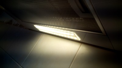

Прозорчето за осветление на аспиратора обикновенно представлява ваничка. Режеш две дължини лента, опроводяваш ги, поставяш ги във ваничката на прозорчето и ги заливаш с прозрачен силикон. Така се оформя светещо прозорче с лента устойчиво на парите и нямаш лента залепена по корпуса на аспиратора. Връзките се правят или в обема на аспиратора или в шкафа над него.
Прозорчето позволява да се използва и лампата на аспиратора.
Съжалявам за лошата снимка, но това е на село и нямам друга :)
