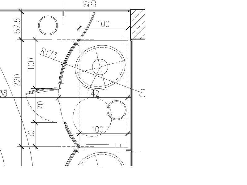

Става въпрос за направата на две съблекални за едно соларно студио. Ще ви кача дизаин и схема. Въпросът ми е знаете ли някои майстор или фирма, която да може да ми ги направи или дали има някакви профили, алуминиеви или други, които да ми свършат работа. Иначе стените са от един PVC материал, които е много удобен за обработка. Проблемът идва от профилите за конструкцията и от този декоративен лист с балончетата, които е захванат за стените на саблекалните, тъй като по проект е даден, че е от алуминиева ламарина, а аз си нямам на идея нито от къде да я взема , нито кой или къде може да я разпробие така.

Добре де, това е проектирано от някого. Не е ли редно проектанта да посочи материалите за изработка или няма такава практика? То и аз мога така да си измислям примерно, пък който ще го реализира да му мисли. Не ме притеснява толкова декорацията от ламарината колкото самите кабинки и извитите им врати. Не си мислете, че е толкова лесно за изпълнение. Не са много фирмите, които биха се хванали да реализират подобен проект.

Не става ли с алуминиеви царги и колони за стелажи? Ако плоскостите са 5 мм или по-тънки за да влязат в жлеба.

Ако може да се огъне с даден радиус , защо да не стане?

Може да се огъне, но това не е система за врати. Няма как да сложиш нито панти, нито брава, нито гумени уплътнения пасват.... Абе куца работа.

Че това е съблекалня! Какви уплътнения! и каква брава - едно резе е достатъчно! Виж, че няма брава на снимката! А съм виждал и такива вратъчки , мога да видя какви панти са им сложили. Но като ида в някой поголям магазин поне два три вида ще станат .Единствения проблем ще може да е дебелината на листовете! Иначе аз съм правил преградна стена по тоси начин с фазер в жлеба и става бързо , лесно и изглежда добре!
