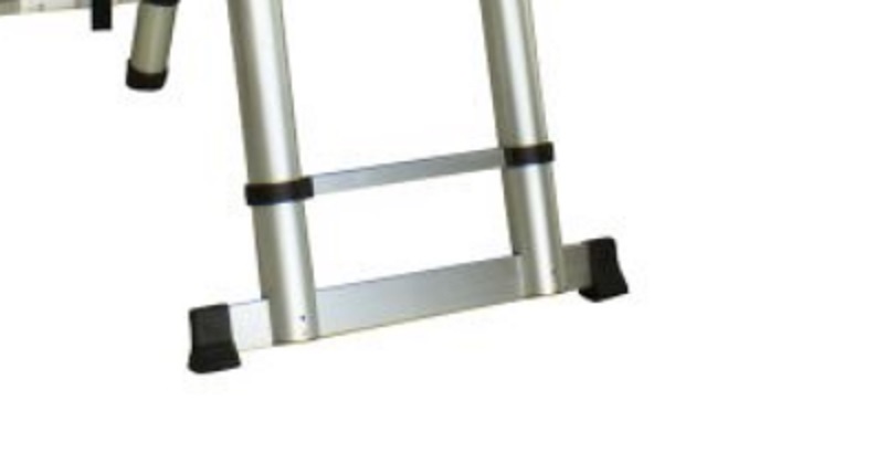

Взех си стълба Grasko( не че има значение надписа) 3.2м. халуминиум. Много е удобна за разнасяне, защото е компактна. Ако съм 100+ никога няма да се кача, гъне се като лък, вероятно нарочно проектирана така да пружинира и пази ставите :lol: . Ще я ползвам с протекцията за мотора :lol: .
Доволен съм, получих каквото търсех, без изненади, след като бях готов да приема еластичността и. Само да не се превърне в пластичност, че не е далеко.
Ти остави ама и аз съм се зарибил за една ама двойна GRASKO 2x8, 5 метра двойно разгъната.
Щото ме блазни че е много компактна. Мое да я метна на задната седалка...
Ще се ползва за епизодични ремонти на сачака дето на 4 метра височина (имам 2 паднали дъски поради "майстори-специалисти")
И за един нов кабел трябва да дупча стената на 3,80 метра височина че щях да си запаля къщата... :lol:
вт май 05, 2026 8:30 pmradius написа:
гъне се като лък
Чак толкова ли е зле? :? Днес гледах подобна на твоята у един комшия дето я е купувал преди 20 години (по негови думи).
Май първо ще взема от него за проба...
P.S. Според мен GRASKO е една идея по-добре от GEKO защото има такава алуминиева "дъска" дето GEKO я няма.
Алуминиева дъска.jpg (23.01 KиБ) Видяна 110 пъти
radius - майстор
Моята няма такава дъска, която би и предала странична стабилност. Нямам база за сравнение, спрямо Краузето ми 3х7, се гъне, но все пак тънък кръгъл, срещу по-дебел правоъгълен профил...
Не бих се качвал нависоко с подобна, заключването на звената не изглежда солидно и ако едно стъпало поддаде, няма да се учудя да се прибере автоматично със все ползвател отгоре.
