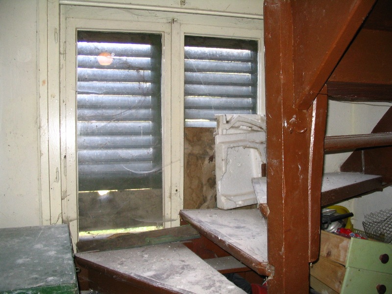

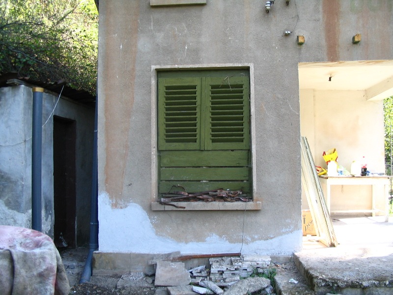

Днес снимах прозорецът за който по-горе писах.
masteradmin - майстор
Какво те притеснява ще стане супер

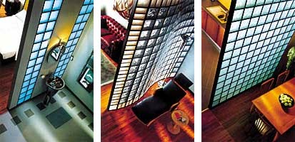

Някой дали може да даде отговор дали стена, изградена със стъклени тухли ще е по-лека от стена, изградена с обикновени тухлии в какво съотношение приблизително? При съпоставка например с обикновени единични тухли, зидани на тясната си страна. Колко приблизително излиза теглото на квадратен метър стена, изградена със стъклени тухли?
Благодаря
Стъклените тежат 2.5-4.3кг., което май прави към 100кг на квадрат.
8180 - майстор
Плътност на на тухлите - (kg/m3) от Прил. №4 на Нар.№7.
Обикновени - 1800
Стъклени - 1100
На конкретните изделия (етикета) може да се отличават.
Разделете тези числа на дебелината на зида (в метри) и ще получите теглото на 1м2 зид в килограми.
Хей, хей, бъркаш ли тегло и плътност?
