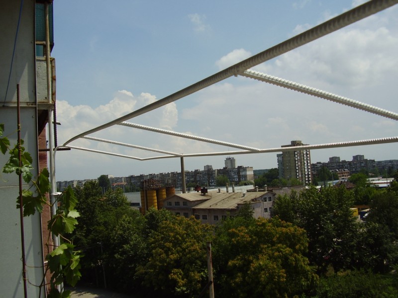

Върху тази рамка направена от кръгъл профил ф 10 искам да монтирам поликарбонатна плоскост. Какви монтажни елементи са най-подходящи.
P6280134 [800x600].JPG (115.08 KиБ) Видяна 58366 пъти
