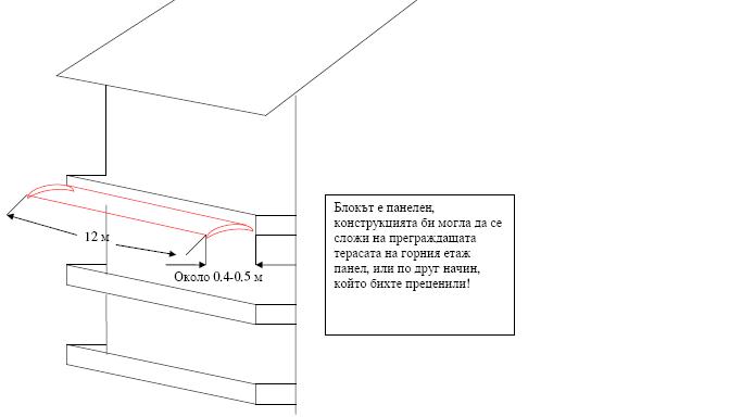

Искам да да благодаря за информацията която намерих тук в сайта направисам. В действителност полезната информация е добра за всички, които се интересуват, а другото е само реклами.
Трябва ми колко приблизително би била цената за малка козирка. Изпращам малка схема, за да се ориентирате. Предпочитам да бъде по-ефирна конструкция

Казаха че могат да дойдат от фирмата, да вземат мерки и да ми направят оферта - което нищо няма да ми струва.
Засега не съм решил окончателно за формата на козирката дали точно да е извита. Ако се наложи просто ще бъде наклонена такава без да има огъване, така че както ми предложиха и може и с плътен поликарбонат. Но все пак още го обмислям.

при тези навеси трябва да се мисли и за зимата. доста мои клиенти съм разубедил да си монтират ал.первази над прозореца( не ,че са ми излишни парите). тези первази всяко паднало парче лед от покрива през зимата ги 'помита'(ако са под прозореца имат опора отдолу и не са конзоли-следователно-по устойчиви на такива атаки).а при един навес нещата стоят още по-сериозно. виждал съм такива навеси и свалени на земята от падащ лед и пробити като от шрапнел ,ако са по-здраво закрепени
