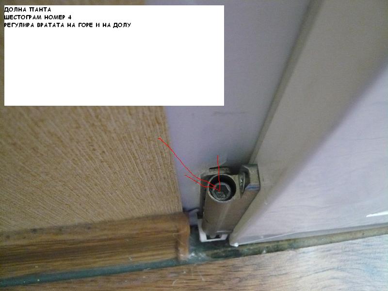

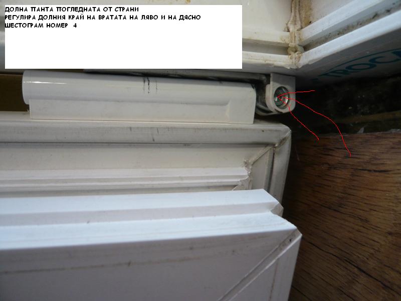

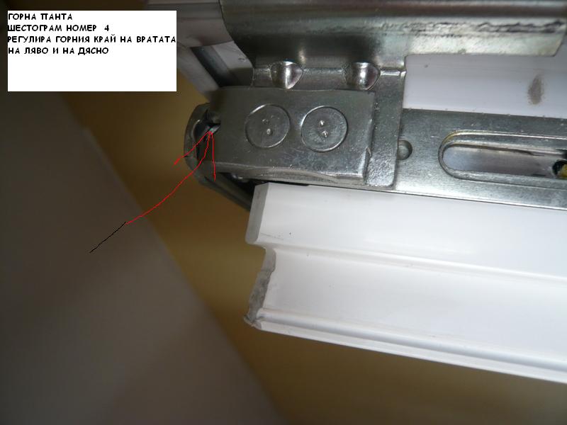

Ето тези снимки може да ти помогнат.Идеята е където ти закача крилото,чрез реглаж да го отхвърлиш в срещуположната посока.Пробвай,ако имаш някакви въпроси питай.
