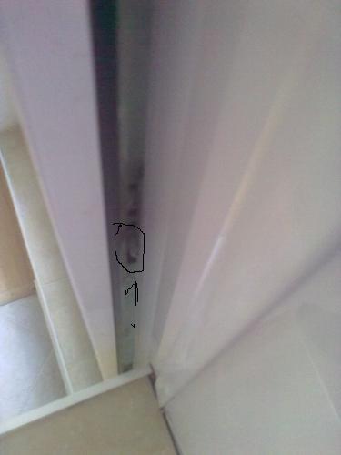

jekasus - майстор
Аз като гледам ,не закопчава изобщо, а дали ги има онези джаджи на каса( не знам как се казват :-D )
1
bobibobi79 - специалист
jekasus написа:
Насрешници
Може и пъпките на мартината да опират в профила на касата или самите насрешници и за това да не се затваря.
pavkatay - майстор
Къде и какво точно опира?
aiako - специалист
Викнах хора, махаха стъклопакета-клинчетата бяха изпопадали, после махаха вратата-долната панта не можеше да се поддигне та и сложиха някаква пластмаса и казаха че след 1-2-3 години ще трябва нова панта защото е тежък профила и обкова (саламандър и нз обкова какъв е) Сега се затваря перфектно. Излезна 45 лв.
