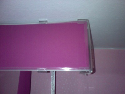

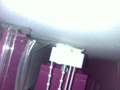

По принцин има 2-вида корнизи.Едните са за директен монтаж с самонарезен винт с размер 3,9/16 или 3,9/13по добре за да не опрат в някои редуктор.
Втория има значение за какъв релсов механизъм е.При него има монтажни ъгли които щракват на релсата от горна страна а корнизът се слага на тях и отстрани се поставят прозрачни тапи които захапват плата.
Ето и нагледно.
