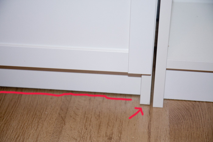

За да изравня крайната част на библиотеката при неравен под, затегнах повече винтовете на ъгловата планка, с която се закрепя библиотеката. Планката е над библиотеката. При това рокадо предната част виси във въздуха с 1-2мм. Какво мога да направя? :rolleyes:

Ами питам се какво да подложа под предната част на библиотеката. Мислих си за корк?
miliad - майстор
В специализираните магазини за мебелен обков се продават ПВЦ клинове в няколко цвята.Набиваш клина под страницата и изрязваш излишната част която стърчи. Може и обратно-мериш,режиш,набиваш.

Супер! Мерси много! Не знаех за това...
mcm - специалист
Гледам си с ламинат, нямаш ли останала подложка от ламината, слагай от нея, или когато едно време нямаше тия екстри по магазините, слагахме и дървени летвички с подходяща дебелина
