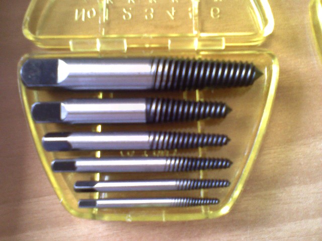

съсан, разпробив болт се вади с те това...(дано не стигш до там)
скъсан болт.jpg (73.83 KиБ) Видяна 4469 пъти
