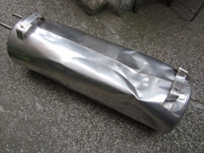

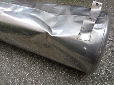

пет авг 17, 2012 5:56 pmprofy написа: При бойлерите са налице две противоположни изисквания - сигурност и дълъг живот.Изравям тази доволно стара тема, защото попаднах на този коментар. Неръждаемите бойлери гърмят по-силно доколкото разбирам. Въпросът е емайлираните колко по-слабо и поносимо "се справят"? Преди време четох, че едва ли не само пуква, избива фланеца и изтича водата - целият проблем е наводняването. Дали е така наистина? Трябва да вземам нов бойлер и мислех за неръждаем, но въпросът със сигурността не е маловажен. Редовната подмяна на защити може и да помага, но по-добре да не се разчита само на нея. Един неръждаем бойлер с мека връзка без кран на нея няма ли да успее да я спука и да изпусне налягане преди да гръмне?
Под сигурност се разбира не само да не гръмне, но и ако гръмне - без жертви и поразиите да са минимални.
Това е формулировка на застрахователите.
Навремето поради стремеж към дълъг живот на бойлерите, в Елпром - Варна изчисляват бойлерите на
9 атм, независимо че предпазните клапани бяха регулируеми на 3-5 атм.
Гръмнаха няколко в страната - Варна, Бургас и Стара Загора, тунели в тухлени блокове, със жертви.
При експертизата надухме под налягане 3 нови, гръмнаха при 16 атм.
Естествено, намалиха дебелината, и следствие лошокачественото поцинковане
животът им падна от 5 години на 2 тодини.
Пак имаше гърмежи, но без сериозни разрушения, само изпочупени дограма и стъкла.
