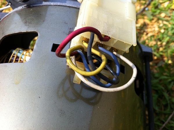

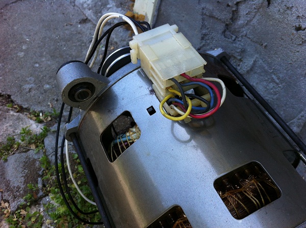

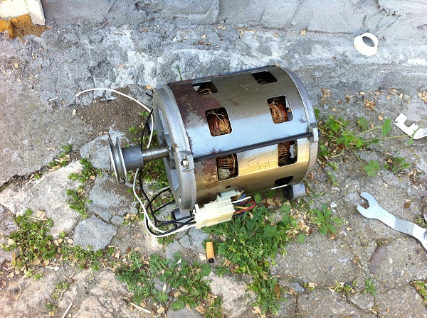

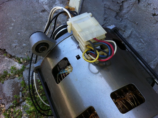

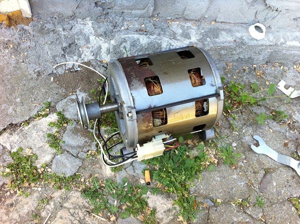

Здравейте колеги. Подмята ми се един мотор от пералня Самсунг модел SWF 4003. Искам да си направя шмиргел но незнам на кои пинове да подам + и - за да тръгне да се върти. Прилагам и снимки за да видите кабелите на звера :)

Здравей.Казвам ти по цвят от последната снимка-бял-общ,червен -пускова за центрофуга,син-работна за центрофуга.Черния и жълтия са за бавно въртене-ляво,дясно.Подаваш фаза на белия,нула на синия.От синия пускаш един кабел до кондензатор 16мф ,а другия край от кондензатора вързваш на червения.Дано да съм обяснил разбираемо.Успех!
the_play87 - специалист
Тръгна добре че съм запазил кондензатора
Благодаря ви много.
