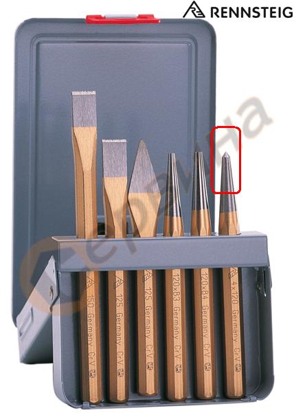

Mc Queen - специалист
Аз бих бил по-брутален :-D :-D
Стягаш големия нож на менгеме ( с болтовете нагоре ).
Взимаш един център, допираш го леко наклонен до шлица на винта.
И с помоща на едно 300гр. чукче започваш да удряш по посока развиване.
Дано съм ти бил полезен.
Успех.
Поздрави:
Mc Queen
ЕЙ ТОВА Е ЦЕНТЪР.jpg (46.69 KиБ) Видяна 2611 пъти
Имаме познал верния резултат - ZEDYCUS.
Болтовете са прецакани от неподходяща отвертка.
Сега жлеба трябва да се задълбае с малко дискче - карбидно или диамантено.
После отвертка с подходящ размер и да не е заоблена. :-D
