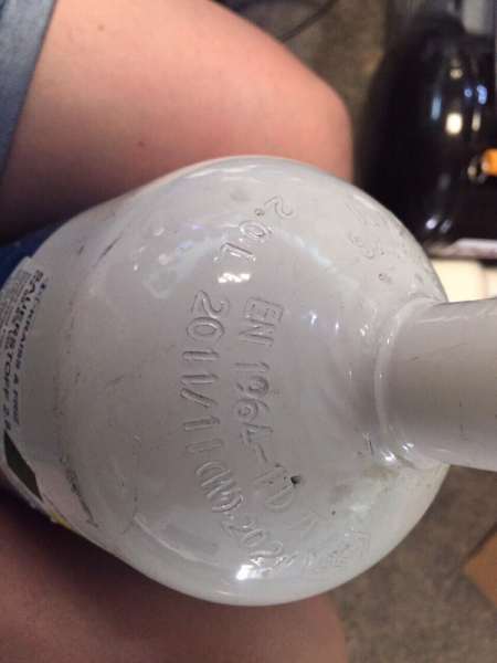

Интересува ме тая бутилка е годна до 2021 година и след тая година не може да се ползва или трябва да се минава на преглед след тая година? Гледам пише най отпред 2011 това да не е датата на производство. Защото съм чел някъде , че имали тея бутилки живот 40 години. Интересуват ме тея подробности заради зареждането .
Предварително благодаря.
plamen6703 - майстор
Прави се тест на тези бутилки именно да се провери годността на бутилката. Никой не може да ти гарантира, че ще бъде годна 40 години :)
Задължително трябва да се следи и в кислородните станции дали бутилката е минала на тест за годност, но това на някои места е като добро пожелание.
Ползвам две такива бутилки, но предпочитам да взимам под наем бутилка с оставен депозит. Така ми отпада задължението да следя срокове. В твоя случай бутилката е произведена 2011 год.
lampamp - напреднал
Благодаря. Значи ще става за ползване. Има работно налягане 200атм тестово 300. Тъкмо ми е идеална като размер.
