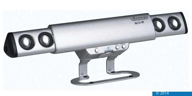

Прецака ми се адаптора за тези тонколони!
vivanco speakers.jpg (17.06 KиБ) Видяна 1500 пъти
Изискват захранване 15V/1A
Не мога да открия същия модел или ми искат много парички...! Въпроса ми е към разбиращите от слаби токове.До какви стойности на волтажа и ампеража мога да варирам,без да се отрази на работата на тонколоните?
sstefanov - майстор
12V поне 1A би трябвало да ти свърши работа, най-много да ти свирнат по-тихо на максимална мощност, което като гледам тези миниатюрни бръмчалки, едва ли ще ти е проблем.

nikolov333 - майстор
Ей тука има, но хич не са евтини.. http://tpetrov.com/search.php?s=%C0%E4% ... 5%F0%2015V
Ако имаш някакво старо захранване 12V/DC с необходимата мощност, може да го регулираш с такъв модул до нужното напрежение..
https://www.zahranvane.com/Захранващи-м ... ost-XL6009
