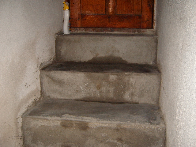

по по вод запитването за разтоянието м/у плочите е 2.70 като има общо 14 стъпала като са на 2 по 7 и посредата е площадката аз се пробвах да направя едните на мазето или по точно тези които са на мъзето но се поучиха доста високи защото първото от горе на долу беше 23 см а последното около 13 след замаската и размера има стана 19 високи на 30 широки но както виждам това не много доде по късно ще пусна и снимка да ги видите

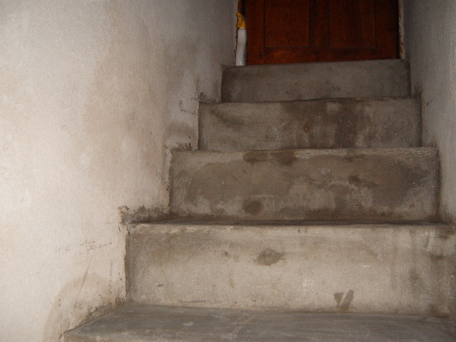

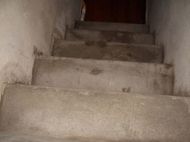

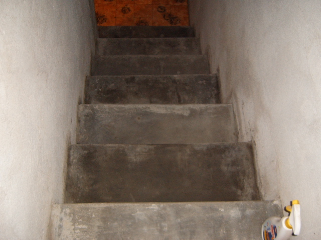

Ето ще пусна снимките на стъпалата който аз ги направих посредством вашите съвети малко са високи можеи да ги направ 16 см но защото са на мъзе ги направих с по малко матерял и станаха високи разбира се за рдугите които са по етажите не може да бъдат толкова високио

drobsa написа:Ето ще пусна снимките на стъпалата който аз ги направих посредством вашите съвети малко са високи можеи да ги направ 16 см но защото са на мъзе ги направих с по малко матерял и станаха високи разбира се за рдугите които са по етажите не може да бъдат толкова високиоАбе, пич! Не искам да връзвам кусур на никой правопис, ама твоя е просто уникален! Нищо не ти се разбира от първо четене! Разбираш ли? След дълги напъни, човек може да се досети кво искаш да кажеш. Трудно е да ти се помогне така... Или аз съм тъп! Не знам!
Ако правилно те разбрах, искаш да направиш стъпалата към етажите на нормална височина, така ли? На мазето ги остави - нищо, че са стръмни!
По принцип е възможно, но в твоя случай - не е ясно. Защото не знаем ширината на междинната площадка. Казваш:
drobsa написа:разтоянието м/у повърхностите на двете плочи е 2.85 7 стъпала междина площадка и още 7 стъпалаТоест - 285 см : 14 = 20,3 см. Много е високо, да.
За да влезеш в норми ти трябват 18 (9+9) стъпала. Тогава 285:18=15,8 см. - добра височина. При 16 стъпала, височината им е 17,8 см. Височки са доста.
Но!
За да увеличиш броя на стъпалата от 14 на 18 (по 9 броя на всяко рамо) трябва да стесниш междинната площадка с около 60 см. Сега ако е широка около 120 см, с още две стъпала ще стане, че края на последното стъпало ще е на около 60 см. от отстещната стена. Абсолятно неприемливо. Същото важи и за края на "слизащото" рамо на стълбата към площадката на долния етаж, но да се надяваме, че там е по-широко и че няма пречещи врати.
Някакъм компромис, може да е... общо 17 стъпала (8+9), тогава височината ще е 16,8 см. Хм... бива. Като 8 бр. да са стъпалата на рамото, което слиза от етажа към междинната площадка, а 9 бр. - от нея до долния етаж. Тогава междинката ще се стесни с около 30 см. само. Ако последното стъпало го направиш и малко извито, под ъгъл, може, може да стане, но трябва на място да се прецени.
Дано си ме разбрал! Писах бавно, чети още по-бавно!
Успех!
