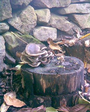

За Кладниците трябват дървени трупчета за предпочитане по дебели и не сцепени, поставят се на сенчесто и влажно място за да не съхнат през лятото. вариантите на заразяване са два или с по голямо свредло правиш ф-25-30мм. дупки дълбоки 5-6 см и след това ги пълниш с мицел или нарязваш трупчето на шаиби след това нареждаш мицел между тях може да ги фиксираш странично с по една летвичка да не се разместват. Важно е да ги поливаш отвреме на време през лятото за а не изсъхва дървото. Може да ползваш различна дървесина най-добре бук но съм пробвал и на топола също става но изгнива за 2-3 години. А мицел съм купувал пролетно време от пазара.

Кладница при домашни условия.
