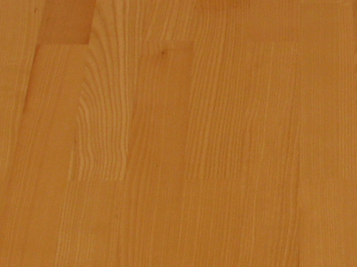

sevar - специалист
Наскоро минах през същият филм и да споделя.
1. Перфектно нивелирана фина замазка.
2. Лепене само на нут и перо.
Равната замазка обезмисля лепенето към пода. Скърцане няма абсолютно никакво.
Преди да се спра на този вариант имаше и още един пред който се колебаех, но се отказах заради разликата в нивата която щеше да се появи. Влагоустойчиво OSB закрепено за пода с дюбели, и върху него вече лепене на паркета.
Показваха ми поражения от раздут, лепен за пода, паркет. Освен замазката беше изкъртил и част от теракота в съседство.
Ако се наложи да се маха, лепен на нут и перо паркет, сравнително лесно се почиства. И все пак замазката наистина трябва да е много добре нивелирана. Ето и нагледно доказателство ;o))
Циклен е с дискова машина, лак - 3 ръце.
