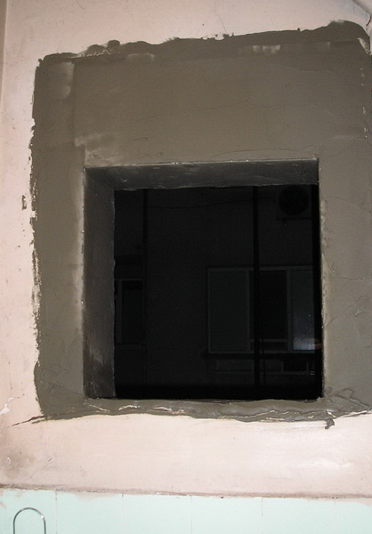

А ето и първата зидария в живота на чевек Фотограф, няма да се смеете ама кат за първи път толкова, не снимах итонгите от долу преди да ги измажа но са по схемата правени както я беше начертал колегата. Ще кажа че и от вън са измазали преди да ме попитате :wink: Ето и обещаната снимка, утре като изсъхне мятам прозореца и пак ще снимам крайният продукт, а някои ден кат се налепи и гипс картона и после фаянса съвсем ша замяза тая стара барака :)
torbalan - Дървен философ
па екстра си се справил ;)

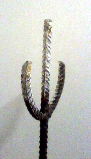

Ся малко след дъжд качулка, ама не посмях да дупча горния итонг преди монтажа че да не се спраска докато го кача. Даите идея ако реша да дупна в него една дупка 10см за вентилатор с кво да я дупна кат тои е дебел 25 см?
lenko71 - специалист
За тая цел съм си направил ей това приспособление:
pif4o - специалист
Eвааааа къв дяволски триножник :) иначе добра идея :)
ако не ти се занимава да правиш приспособление...
с дълга тънка бургия също става...
правиш с пергел една окръжност с необходимия диаметър...
след това започваш да правиш отвори по окръжността... колкото е възможно по-близо един до друг...
като завъртиш пълно кръкче - избушваш това в средата...
накрая, може да залепиш с пяна това, което минава през тръбата :)

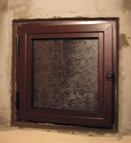

Момци аз си мислим че като се каже 50на 50 сантиметра си е баш толкова, та купил съм си аз прозорчето от човек които в обявата пише че е 50на50 човек които се занимава с дограма и тва му е хартисало :) и през ум не ми минава д аго измеря та нали в обявата си пише 50на50 и на въпроса ми тва габаритни размери ли са ми каза ДА, и си зидам аз, меря си дупката да стане 52на52 да имам място за пяната. И тая сутрин викам чаи да сложа да видя как ша пасне прозореца и оплаааааааааа изненадка прозореца не влиза. Явно 50на 50 не значи това което е а значи 54на54 хахах а честито, толкова зор да го измажа като по учебник и още от сабалян се налага да правя фрезки (ако така им се вика ) за да може да влезе прозореца. Та хубуу че е итонг та след 1-2 часа стъргане и рязане успях да направя дупката 56 на 56 и ето го и монтирания прозорец.
