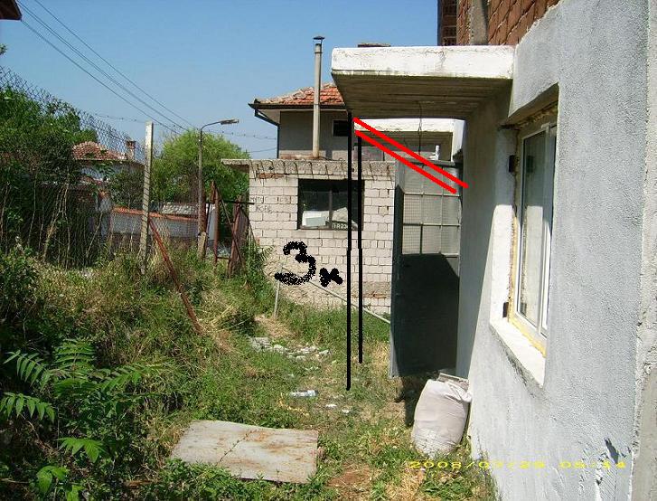

Стефан трудно го разбрах, но най -вероятно става въпрос за това на снимката с червеното ,което според мен е излишно .Реално погледнато двете тераси и плочата от къщата ще държат новата тераса така че няма да падне или да провисне.
За шишовете от арматура съм писал да е поне Ф 12 а ти си решаваш каква да сложиш.
На скицата съм ти нарисувал как за сложиш арматурата най отпред на терасата -да се разминават поне 50 см и след това редиш първия ред на арматурата перпендикулярно на него и след това втори ред.
ПП.Стефане не задължително армировката да е с двойна скара за тераса е достатъчна само горна ,някои конструктори слагат и долна но тя е ф6 и играе роля просто на скара.
