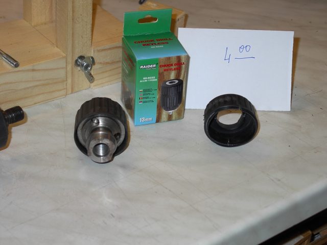

Има патронници с резба 3/8 ". Най- добре с дрелката в магазин за крепежи.
П.П.Дойде ми друго на простия акъл :? - купуваш си един евтин патронник, разглобяваш го и му режеш частта с резбата. Вече имаш ор,гинална гайка :)

ZMeyGorianin написа:
Извинявам се, но обратната резба не беше ли "лява"?! Не визирам особите с "леви" наклонности :)
То за гайка с обратна резба си има отделна дума - "гейка".
При ударните обикновено вътре през патронника се навива в шпиндела контра-винт с фрезенкова глава, който е с обратна резба наистина.
Масовите дрелки са обикновено 3/8 (9.525 мм), което значи инчов размер, при това стъпката е по-ситна от нормалната.
Щом в магазина даден патронник се навива без хлопане, на самия него или на опаковката му трябва да пише и с каква резба е.
novgradski - специалист
Имаше някакъв стандарт (ако е български патронника)
-за по-малките 1-10мм - 3/8" х 24 UNF (ф9,525 х24 нав. в цол)
-за................... 1-13мм - 1/2" х 20 UNF (ф12,7 х 20 нав. в цол)
-за по големите 1-16мм - 5/8" х 16 UNF (ф15,875х 16 нав.в цол)
Щом ти трябва гайка - измери си външния диаметър на резбата(която имаш )и ще разбереш....дано не е някоя "куча марка"....а при измерването не ти трябва такава точност- шублер е достатъчен.
horgasz - специалист
Благодаря на всички за мненията. Както спомена @Chapara - в събота, на посоченото място и с бормашината под мищница си реших проблема.
