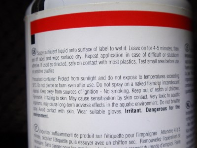

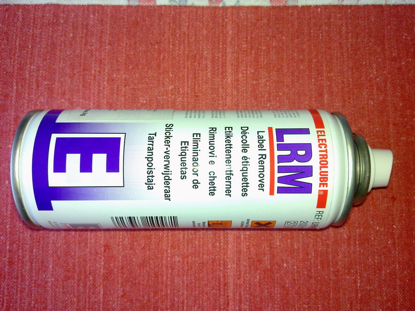

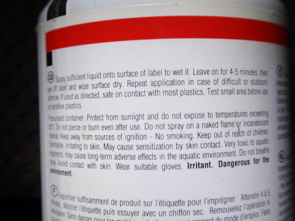

Години по късно от авантюрата с алуминиевата дограма махам лепило от етикети с това: Бавно става, но върши работа. Трябват и доста парцали или почистващи ролки от хартия, защото като се изцапа парцала/хартията и почва да маже. А и вече не го откривам там от където купувах.
А какво ще кажете за това, освен, че е скъпо?
Или за това?
