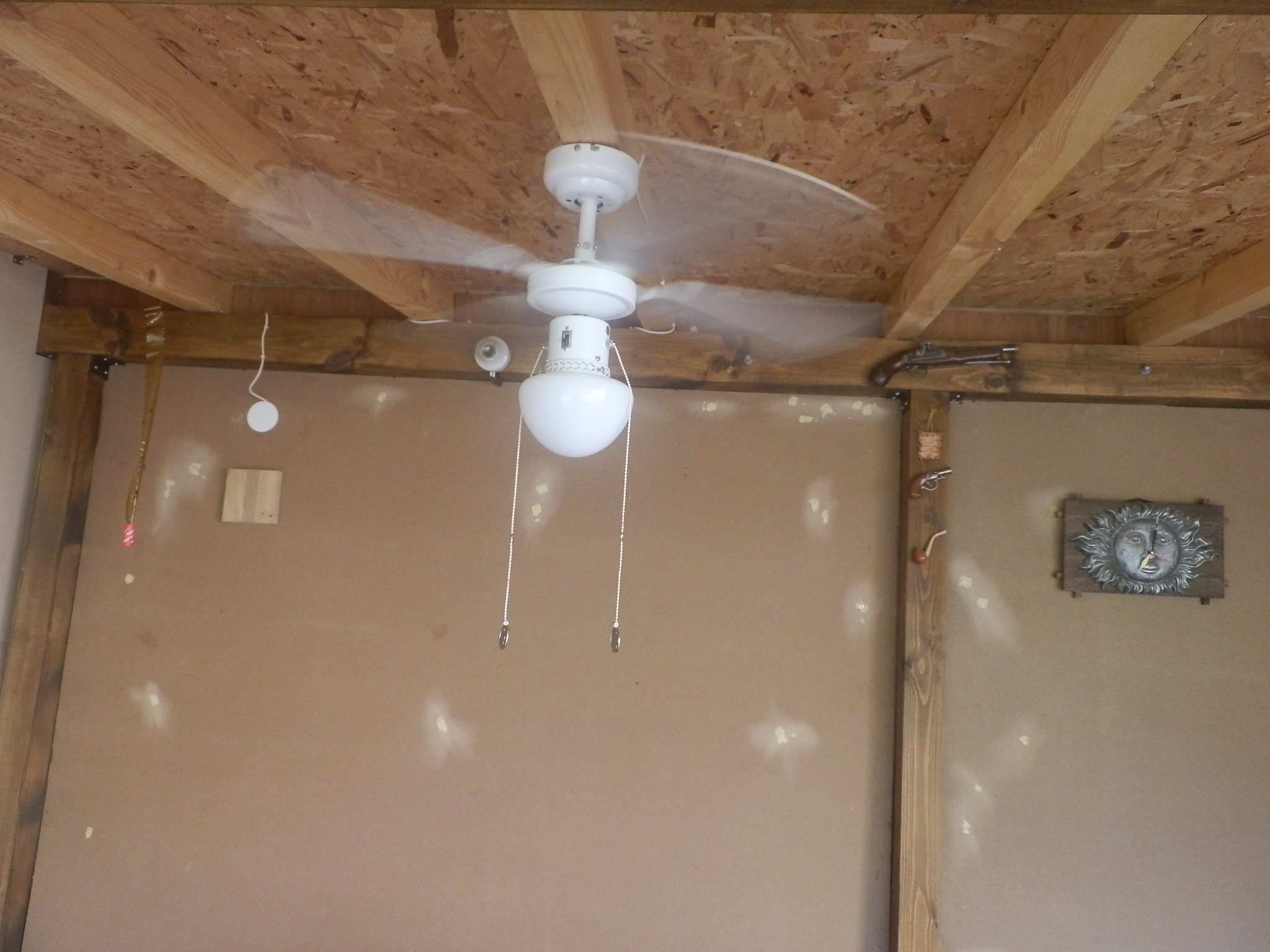

Щом са 50/50 см няма да станат отпадат като вариант.
Разтоянието между мертеците е 53-54см отпадат като вариант заради многото парчета които трябва да наставям и ще стане много грозно.
Става въпрос за подобен таван.....

Със сачак и осб си е най-добре но търсих по евтин вариант защото е около 35квм и в момента не мога да извадя 300-400лв за ОСБ или сачак.
Сачака по спомен е 7лв кв м
ОСБто е 11-12лв кв м х 35кв
