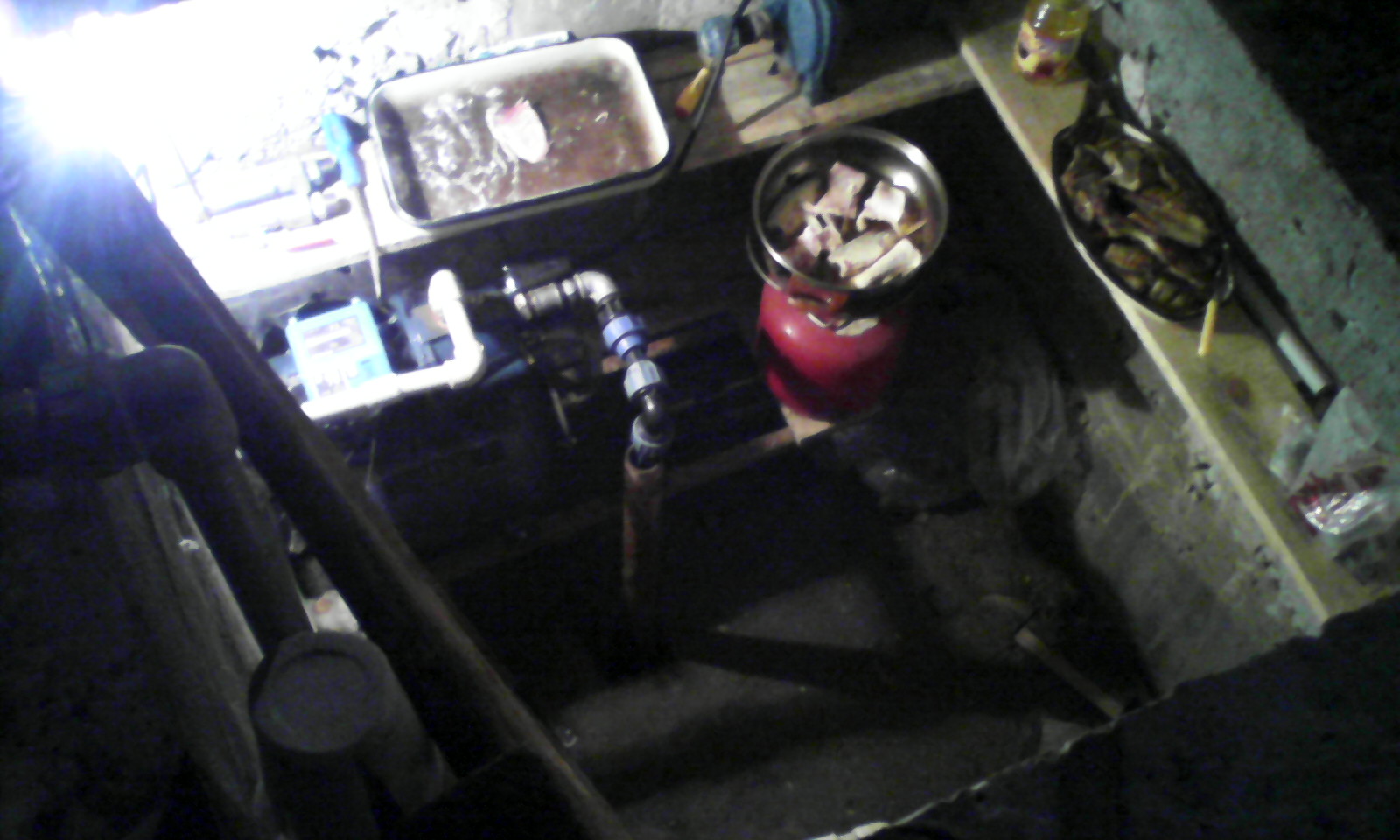

При мен шахтата за помпата е 1,5 х 2,5 мера и дълбока 2 метра лята от бетон. Може да си бачкаш спокойно без да се гънеш като акробат и даже лятото да си пиеш ракията на хладно. :lol:
Това много ми харесва, но как е покрита? Предстои ми такава дейност и наистина ми се ще да е възможно най-широка. Проблема ми е, че се пада на входа на двора ми, т.е. над нея трябва да се минава. Отделно терена е такъв, че при дъжд ще се пълни от стичащата се вода ... Сега е широка ~90/90 и има метален капак, който я затваря доволно плътно. Ако я разширя за хидрофора до удобни размери с такъв капак няма да стане поради ред причини. Остава новата шахта да се обособи като малко мазенце (да й ударя плоча отгоре), а влизането да е през старата :? ?

Ами как - бетон! :-D С плоча е отгоре. В единия край на плочата сложих капак от рифелова ламарина.
Само дето все не намирам време да сложа една изолация на плочата отвътре. А може би и мързел? :?

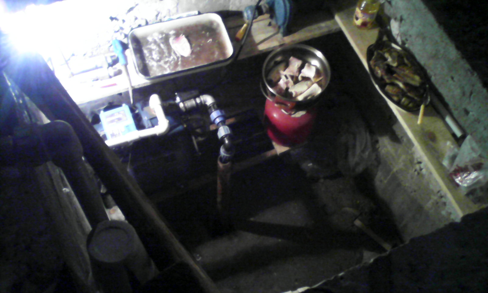

Предимството на голямата шахта
Като духа силен вятър, може да си пържиш риба без да ти гаси газовия котлон и без да си умирисваш кухнята...
