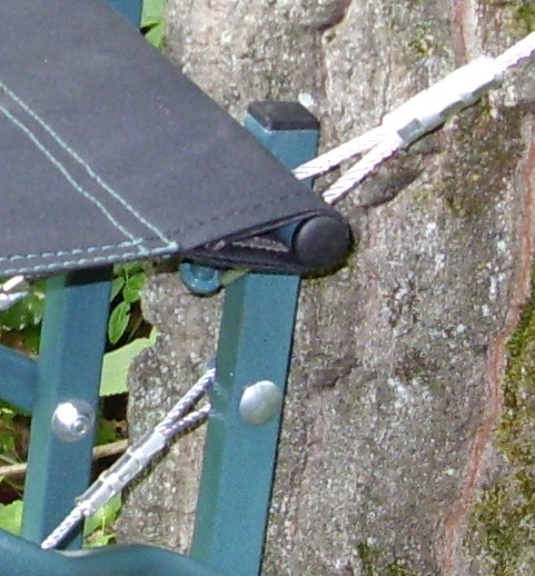

VLADO66 написа:Питащия не е казал за какво му е тази скоба.Трябва ми за на направя ухо на гумирано стоманено въже. Естествено има и други варианти (скоби с болтове), но с тази скоба, която съм показал, най-много ми допада.

Понеже не казваш какво точно целиш но пък не съм виждал гумирани въжета с голям диаметър нещата ми се поизясниха.Такива скоби съм намирал в практикер или някоя от другите вериги но по лесното е да вземеш електричарски гилзи за кербоване на кабели. В магазините за ел. материали се намирват в достатъчно количество и като размери. А ако е за единични бройки бягай при някой от дежурните екипи на електроснабдяването и ще ти ги щракнат на място. Иска си и преса с подходящите камъни а и преполагам че търсиш и външен вид.
Малко калпава е снимката но тези дори са подлагани на тестове за издръжливост и се късаха въжетата но не и на местата на запресоване.

Хайде бе колега четете темата от начало и внимателно. Въжето му е покрито с пластмаса и не подлежи на плетене.
С плетене дори не му трябва и преса за тая работа. Само една термошлаух да затвори краищата и всичко става перфектно. Че даже ако е заплетено майсторски краищата се завират в сърцевината и не се виждат.

Благодаря на всички за съветите
Ще пробвам няколко варианта и ще преценя кой е най-добрия за мен.
hidrazin написа:А тоя номер с гайката как точно става?rositodor написа:Това което виждам на снимката е смачкана тръба,ако не можеш да си намериш по магазините смачкваш някое подходящо парче тръба и готовоСтава и с гайка.![]()
