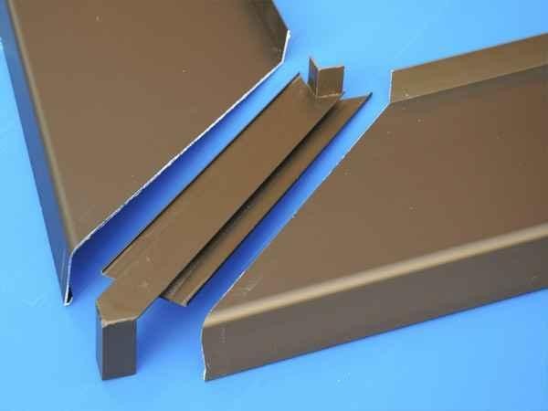

Дограмата е 4 камерна, а колонката е от 5 камерна система, но се ползва и при 4 камерната. Има зъбчета, които влизат в каналите на гърба на касата, така, че от тази сглобка не би трябвало да влиза вода. Според мен влиза покрай, а не през дограмата. Особено ако дъжда е със силен вятър.

Добре де човек- как да ти се помогне, щом не можеш да прецениш, че монтажа и ъгъла на алуминиевите первази някой го е направил с краката си, да не кажа с гъза си.
Ситуацията е такава, че в най добрия случай ще се разбере от къде влиза водата. А как може да се спре - преработката за да стане както трябва вече е доста трудоемка, и съответно скъпа.
Първо , первазите са захванати по най душманския начин челно за касата, вместо за профил под касата !!!
(Някой по горе те пита водооттичащите канали на касата да не би случайно да са под перваза)
Второ , няма свързващ ъглов елемент между двата перваза !!!
Трето, изсипването на половин картуша силикон отгоре върху ъгъла,не означава автоматично че всичко е уплътнено !!!
Водата влиза или между касата на прозореца и перваза, или между "снадката" (която всъщност я няма) на двата перваза.
Още един въпрос,отдолу между стената на терасата и долния край на перваза как е уплътнено ?
И последно горния край на 90 градусовата колона от горна и долна страна е отворена - да не би пък отгоре да не е уплътнено, и водата да се стича от горния и край ?
90 градусовата колонка ( освен ако не е обикновен правоъгълен профил ) сама по себе си е О.К. Почти неверояно е да влиза вода между нея и касата.

На всичките апартаменти около мен така са захванати первазите,по същия начин.
Не мога да преценя че монтажа и ъгъла на первазите е направен лошо,не се занимавам с това.Затова пиша тук във форума
Отдолу между стената на терасата и перваза няма нищо,опират се двете и закриват пяната от вън.
Водооттичащите канали са над перваза.
Днес отворих една от тапите,дето запушват дупките за дюбелите и имаше вода.
Отводнителните канали не са свързани с тия дупки,две отделни секции,дали може от там да е по дюбелите да отива вода в мазилката?

Напълно възможно да е това. Дори е доста вероятно. Трябва обаче да се свалят двата стъклопакета, да се огледа, най-вероятно има поне един крепеж някъде в близост до гредата и да се намаже около него със силикон. По принцип профилът е така конструиран, че там където се изтича водата е малко по-ниско и ако има дюбел той е в по-високата част. При силен дъжд обаче водата не успява да се отича толкова бързо, профилът се пълни повече и е напълно възможно през отвора за дюбела да премине през профила.

velsi, как си го представяш ако влезе вода през отворите за дюбелите, да изтече в ъгъла ?
Откъде точно ще мине, че да отиде в ъгъла. И през коя точно дупка ще изтече там ?
Ако влезе оттам, единствено място където може да се появи е под отвора за дюбела.
Движението на водата в края на краищата е природно явление и се обуславя от земното притегляне, а не се разхожда свободно.
didoni_ , да добиеш представа как трябва да се направи. И може да си сигурен, че това е единствения ПРАВИЛЕН начин за изпълнение.
това е свързващ елемент за ъгъл, в канала където влиза перваза се пуска една линийка силикон
като се монтира, изглежда така
Самият перваз се монтира под касата на специален профил
На картинката има и разни допълнителни уплътняващи ленти, които са точно за да осигурят водоплътност - но да речем че в БГ те са екзотика.
Под перваза стената трябва да е подмазана до самия перваз, и ако не друго поне една линийка специален силикон или акрил между мазилката и перваза.
Всички колонки, профилни уширения и подобни профили следва преди монтажа да бъдат залепени внимателно (де факто да се затапят) с водоспираща лепенка. Преди съчетаването на такива профили, трябва да се положи силикон в канала , където влиза часта от другия елемент. Достатъчно е само в канала , който се явява външен за конструкцията.

Така като гледам картинката много е важно как са направени дренажните отвори. Както се вижда след като се пробие профила дренираната вода ще мине през две камери. Да ама на какво ниво
И няма ли опасност ако дренажния отвор не е в най-ниската част на камерите, те да се напълнят с вода
И ако тъй къде е вероятността да се появи таз вода
Дали не при сглобките
Ами случвало ми се е на алуминиева плъзгаща дограма да пълни отвътре с дъждовна вода. Бяха забравили дренажни отвори и през тапите на крепежа водата вътре. Направиха отвори, уплътниха тапите с полиуретанов уплътнител и течовете спряха.
