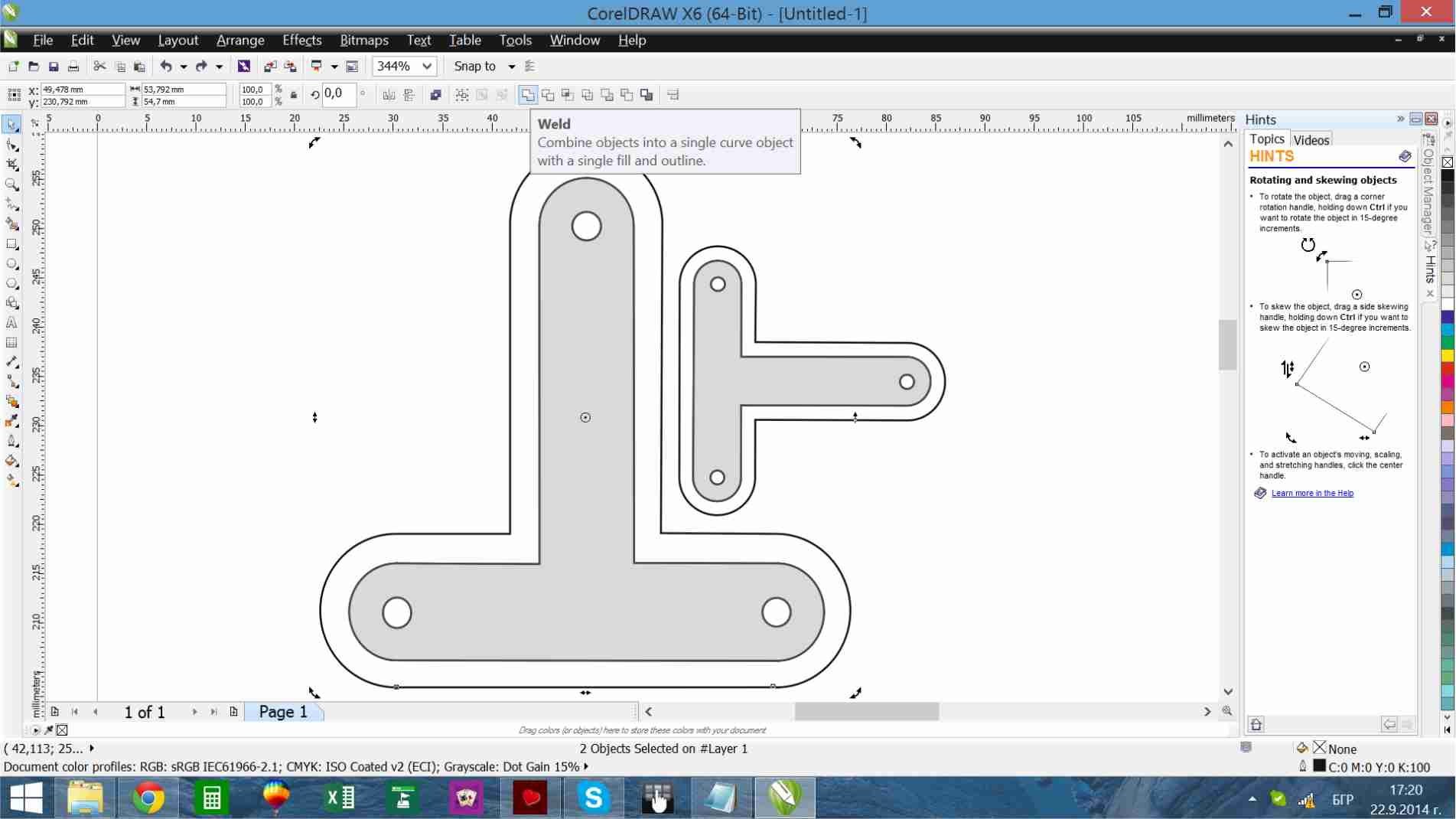

bulhomes2 - майстор
Ама ти като го правиш в корел си го запазвай като .cdr!
Никога не съм пращал файлове за режещ плотер, но предполагам, че е по-добре линията за среза да е една. И не да ги групираш с Group, а да ги направиш в една с Weld

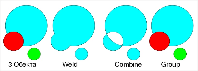

8180 - майстор
Изтървах за кои линии говорите.
За режещ плотер почти няма значение как ще се "групират" обектите. Там цветовете са по-важни. Почти всички биха се справили от Корел файл, а при експорт трябва да се провери какво и как пренася избрания формат.
При тези действия да напомня някои разлики м/у вариантите.
Долу са приложени на трите елемента. В някои случаи върху резултата влияе поредността на изчертаване или избиране.
Ако плотерът не е комбиниран, са нужни отпечатани пасери, които най-добре изпълнителят да си сложи.
В конкретния проект май ограждащият правоъгълник не е нужен.
П.П. Combine и Groupe са обратими.
bulhomes2 - майстор
На него външния му контур беше от отделни дъги и отсечки. За него говорех да го направи в един обект.
