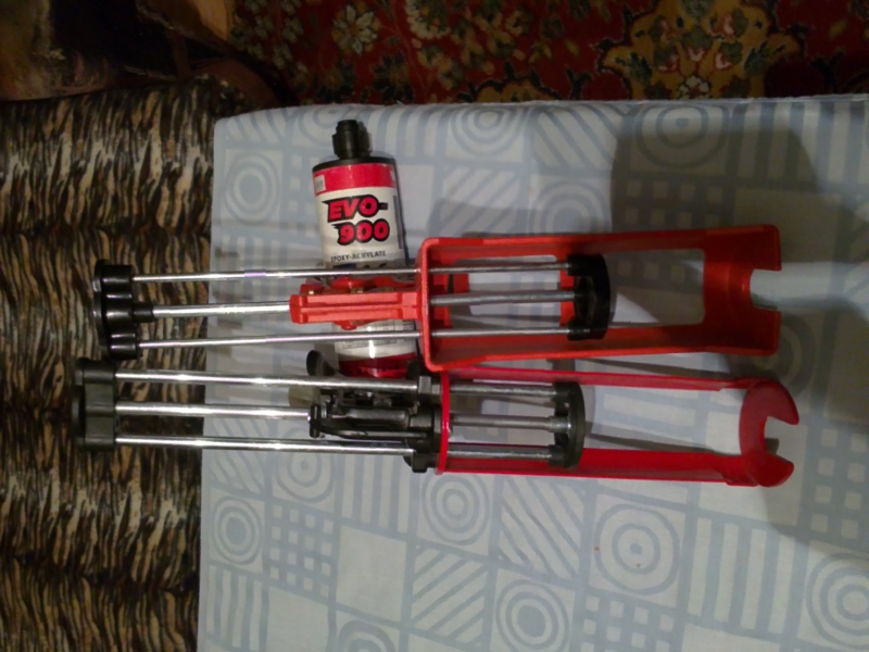

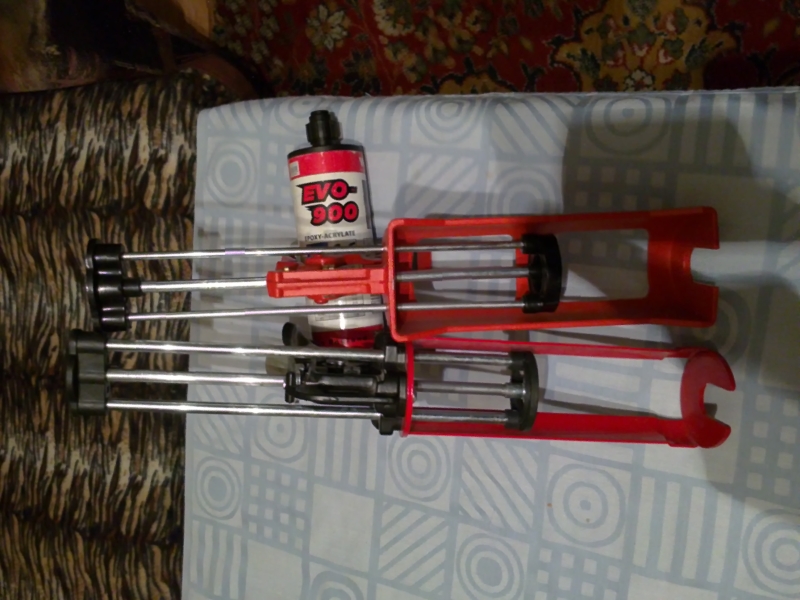

Така и така темата е за химически дюбели - предлагам който е ползвал скоро, да напише марка цена и количество - ще е полезно за бъдещи читатели.
На мен веднъж само ми се случи и ползвах инцидентно един флакон хилти - мисля 280 мл цена на флакона около 35 лв + метален чорап ( на метър) ф 14 забравих колко струваше ( около 10 лв) . Не ми се видя изгодно въобще!

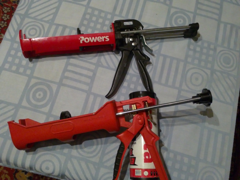

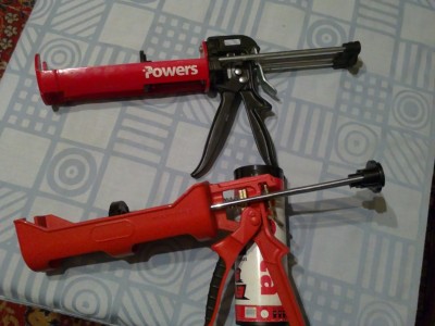

П.С. трябва си силен пистолет - моя се счупи от натискане ( обикновен за силикон) Понеже имат няколко разновидности - аз ползвах този който е едно шише - подобно на силиконовите.
