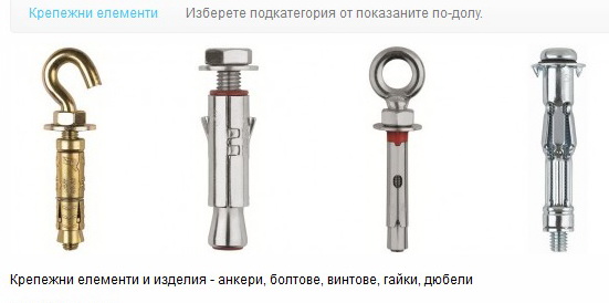

hidrazin написа:
И Neno Er можеше да каже от какво е направен въпросния панел.
Панелните блокове, или т.н. "панелки" са построени от железобетонни панели с различна дебелина. Най-дебели са носещите, малко по-тънки са преградните, а най-тънки са тези които оформят банята и тоалетната. Та тези две помещения са отделени от кухнята с панел дебел около 7 см. А ако не се лъжа банята и тоалетната са предварително отлята клетка.
Та в банята на стената към кухнята трябва да монтирам нова мивка. Старата е с конзоли. И понеже нямам достъп от към кухнята ме интересуваше дали има дюбели които след като преминат през стената да се самозаконтрят от другата и страна.
Въпреки, че всичкото това което сте написали и аз съм намерил в мрежата, ви благодаря за положения труд.
Andri01 - майстор
Няма проблем На същото място-на стената към кухнята монтирах мивка с дюбелите,които ги дават за монтаж. Всичко си държи без грешка. Дължината им беше към 50-60мм. по спомен.
Neno Er - специалист
Andri01 написа:
Благодаря. Това вече е отговор, другите бяха теория и риторика. :partyman: :lol:
fox_vt - майстор
Всеки дюбел за бетон че и за тухла ще държи при напълно пробит панел- панел 5 см и дюбел 5 см.Така или иначе и малко по дълъг да е но не повече от 1 см извън панела ще се отвори и законтри.Друг е въпросът ако не искаш да пробиваш целия панел,при тази дебелина почти няма шанс да не цъфне отзад.
Иначе дюбел отварящ се отзад от типа пеперуда но незнам дали има с дължина подходяща за теб
дюбел пеперуда
Благодаря, Фокси,
Обичам да разговарям с хора които ме разбират от половин дума. :thumbs:
Johny - майстор
В старата панелка имах подобна ситуация. В ония далечни времена не бях чувал за анкери. Монтирах мивката с помощта на дюбели. Не е мръднала десетки години а и панела си е добър.
Втория от ляво на дясно или подобен е добро решение. Четвъртият е за гипсокартон, като този на колегата, но не става за случая.
