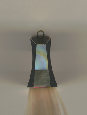

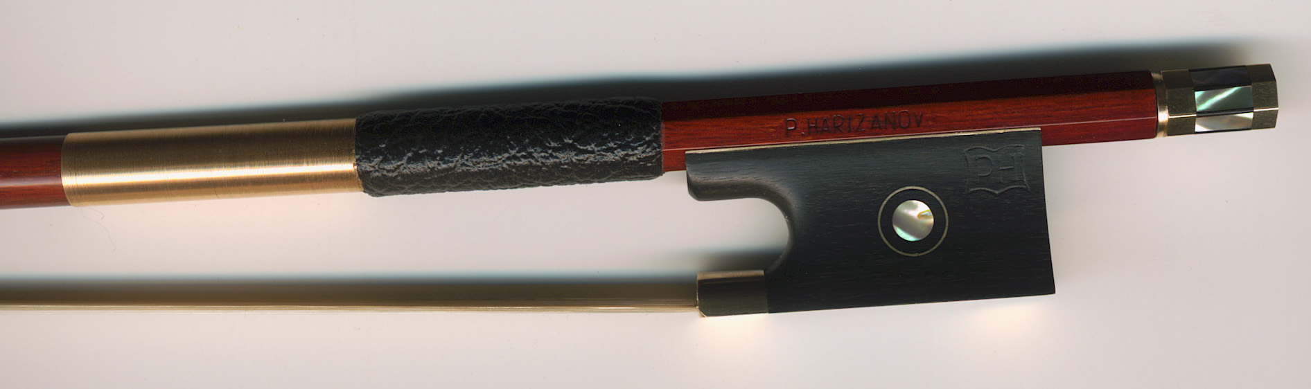

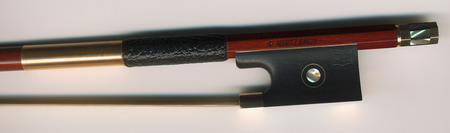

Колега,разполагам с всичко това за което говориш.
И съм запознат и практикувам голяма част от златарския занаят.
На снимката където се вижда абаносовия елемент със златния обков и седефа бутона отзад
е излязло от ръцете ми.И целият лък разбира се.Всичко на ръка!
Повярвай,никак не е лесно да се изработи.И да е конкурентно способно.
Давал съм да го правят златари-пълна скръб.
Верижката не струва и 10лв.
Опитах и с фосфорна киселина-калая не хваща.
Така,че ще се направи с два нита.
Благодаря за съветите.
