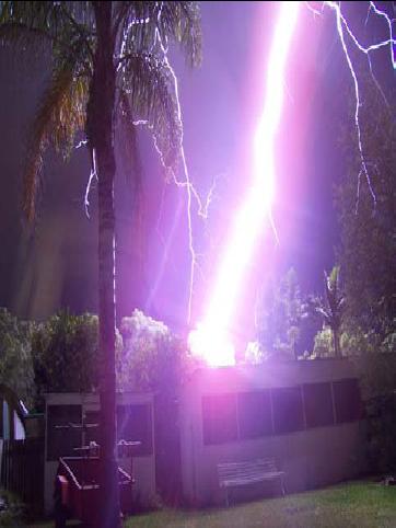

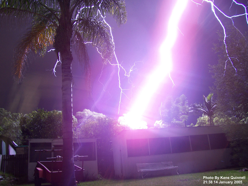

Макар да смятате, че тази тема е била много дискутирана в различни форуми и до голяма степен се смята, че вероятността да падне мълния върху сграда, която е заобиколена от по-високи сгради или дървета, е по-малка, това съвсем не означава, че не може да падне мълния върху нея. Като пример може само да погледнете тази снимка, за да видите какво се случило с тази ниска сграда, заобиколена от елементи по високи. :weedman:
Поздрави
Ernesto - напреднал
Това е друга снимка,
Поздрави,

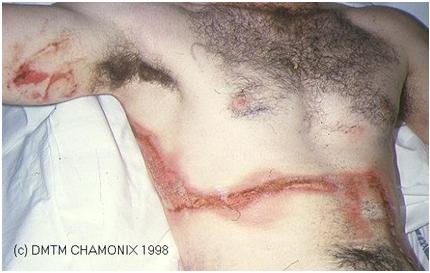

Ernesto - напреднал
schuldiner написа:
За мен това си е преиграване. Ако преди години съм бил 50/50 за това струва ли си мълниезащитата за частен дом, сега откровено си казвам, че няма смисъл. Ако ще наливам някакви пари за фобии, то поне да е за нещо с голяма вероятност. Много по-разумно ми звучи едно допълнително укрепване (кокпит) на семейния автомобил, отколкото няколко хилки за събитие с вероятност от порядъка едно към милион...
Искам да Ви информирам, че според официалните статистични данни в България около шест души годишно загиват поради мълнии, през позледните 20 години,от мълнии са загинали две хиляди души само в САЩ (сто души на година). Същото се отнася и за Бразилия, където годишно от мълнии загиват около сто души. Снимката показва ефекти на мълнии върху живите същества.
Поздрави,

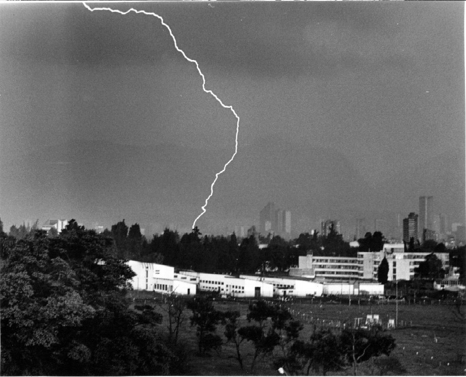

Много Ви благодаря за интересния коментар. В България много малко клиенти монтират брояч на мълнии в системите за мълниезащита. Заради цената му те предпочитат да монтират мълниезащитната уредба без това устройство. Мога например да Ви дам един пример, където се вижда колко на брой мълнии могат да ударят една сграда в рамките на една година.
Мълнии удрят Емпайър Стейт Билдинг средно по 21-25 пъти на година.
Рейнджърът Рей Съливан от парковата служба на САЩ е удрян от мълния седем пъти между 1942 г и 1976 г. Да, оцелял е и седемте пъти.
В България има региони с голяма интензитет на попадение на мълнии, например във Враца е около 15 бр. на мълнии на 1 км2, а в региона на София е от 12 бр. на мълнии на 1 км2.
Не мисля, че цената на една мълниезащита система е висока, ако се сравнява с цялата стойност на сградата. Като Вие казва, може да живеете 100 години и на нямате попадение на мълнии върху вашата сграда, обаче ако падне, какво сте стане!!! Мисля, че най-разумно е да се прецени в региона, където се намира сграда какъв е интензитета на мълнии и според това да се решава дали е необходимо да се монтира мълниезащита или не. Друго, което е важно да коментираме, е поражения заради атмосферни пренапрежения, освен това една външна мълниезащита предпазва само от пряко попадение на мълнии, обаче не предпазва от вторично действие на мълнии. За защита от вторично действие на мълнии (атмосферни пренапрежения) трябва да се използват защитни устройства срещу пренапрежения, те предпазват цялото електронно оборудване, което се намира в сградата. Почти в цяла Европа е задължително да се монтират защитни устройста срещу пренапрежения в различни ситуации (http://www.paradise-electric.eu/index.p ... &Itemid=60), а в България тези защити досега почти не са задължителни в проектите. Даже едно попадение на 2000 м от сградата, може да индуцира в нея пренапрежения поради магнитни и капацитивни връзки и да повреди електронната техника, която се намира във вътрешността на сграда и в близост до нея.
Инсталацията за мълниезащита, която е проектирана и изпълнена според съвременните действащи международни норми за мълниезащита, както всеки един процес, в който участват природни феномени, не може да осигури абсолютна защита на структурите, сградите, хората или обектите, които трябва да предпазва. Въпреки това, при използването на ефективно проектирана мълниезащита, рискът от щетите, причинени от мълнии, може да бъде значително намален. Например една мълниезащитна система, проектирана за първо ниво категория има ефективност на защита от 98 %.
Когато показвам тези снимки, целта не е да страхуват хората, а да покажа какви поражения може да причини една мълния.
