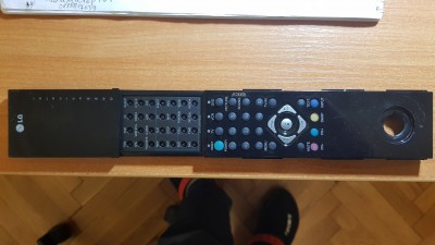

Има два надписа по него-единия е на платката,а другия под 28-те бутона.В ляво.
Проверих ги в нета,но нищо не излиза.

Открил си дефекта, защо не си изчакаш кондензаторите да ги смениш и да се ползва дистанционното без проблеми
plamen6703
- Мнения: 4452
При запояването не ми се вярва да си вкараш "автогол", което може да означава, че си платил за нещо, но си получил нищо. При новите електролитни кондензатори това не е изненадващо.
lyubohar
- Мнения: 2258

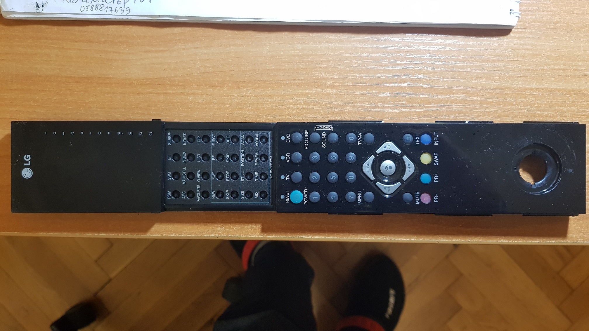

Запоил съм ги правилно.Има означение на платката.
След връщане на старите няма промяна-не работи.
Кондензаторите се зареждат(и старите и новите),меря общо на двата към 1.3V.
И на диода няма никой.
Нямам обяснение.
Освен при разглобяването някоя писта да се е прекъснала.
Не съм мил платката,само леко забърсване.
За изненада нямаше никакви отлагания.
При други дистанционни и телефони голяма гняс по контктните повърхности.
Нямам обяснение.
