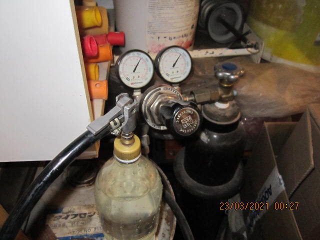

Здравейте, да повдигна малко темата. Имам една бутилка с редуцир вентил, който е разграфен в l/min. Дали ще стане за газиране чрез бутилка от кола и вентил от гума?Ей така изглежда долу горе Изображение.
П. Петков - специалист
Темата е попревтасала, но изникна проблем с любопитно решение:
(Ако Ви е интересно!)

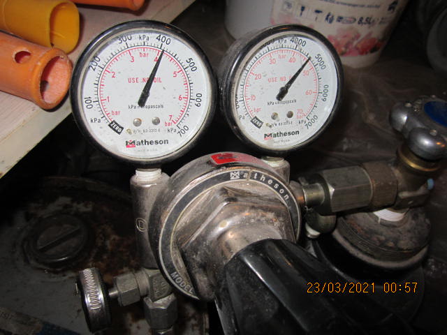

Това е самоделна "установка" за газирана вода:
Температура на водата в бутилката +4оС, налягане на въгледвуокиса за газиране – 4 атм.
Вентилът на въгледвуокисната бутилката се отваря, след което се затваря, а бутилката с водата се тръска до спадане показанието на манометъра за високо налягане до нула.
Процедурата се повтаря до три пъти. Впоследствие маркучът с автомобилния накрайник се откачва. Това е най–икономичният режим по отношение разхода на въгледвуокис.
Въпросът е:
След откачване на накрайника за напомпване, как да се смени капачката с монтирания вентил с такава, която е обикновена, но така че налягането в бутилката да не спадне?
Разбира се, без допълнителни приспособления!
Трябваше ден, за да се сетя.
Отговорът:
Малко по–късно – за умствена гимнастика! :?:
l0v - специалист
Най добре се газира когато водата е с температура около 7 градуса. Да не излъжа че вече забравям но май някъде на зад в темата го писах. За това предварително я охлаждай. Трябва си и време за пълното насищане и като ги оставиш час два да отлежат ги подменяш смело с нормални капачки. Когато искам да е газирано много просто след първоначалното джуркане ги оставям под налягане без да затварям крана. Но аз съм с бързи връзки и нямам течове на газ а с вентилите не е много надеждно.
