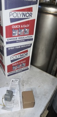

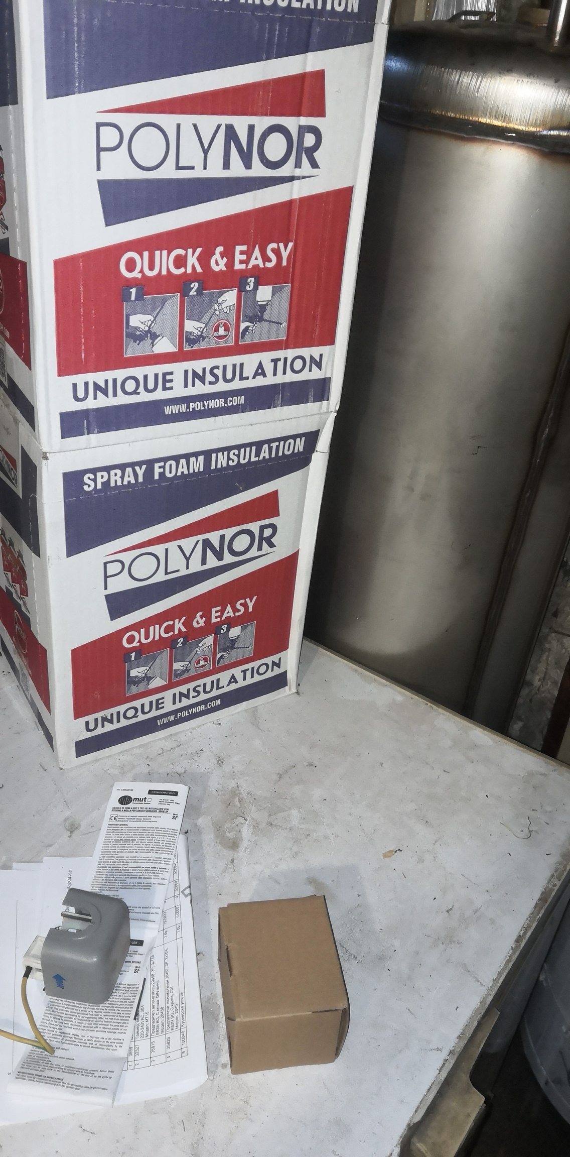

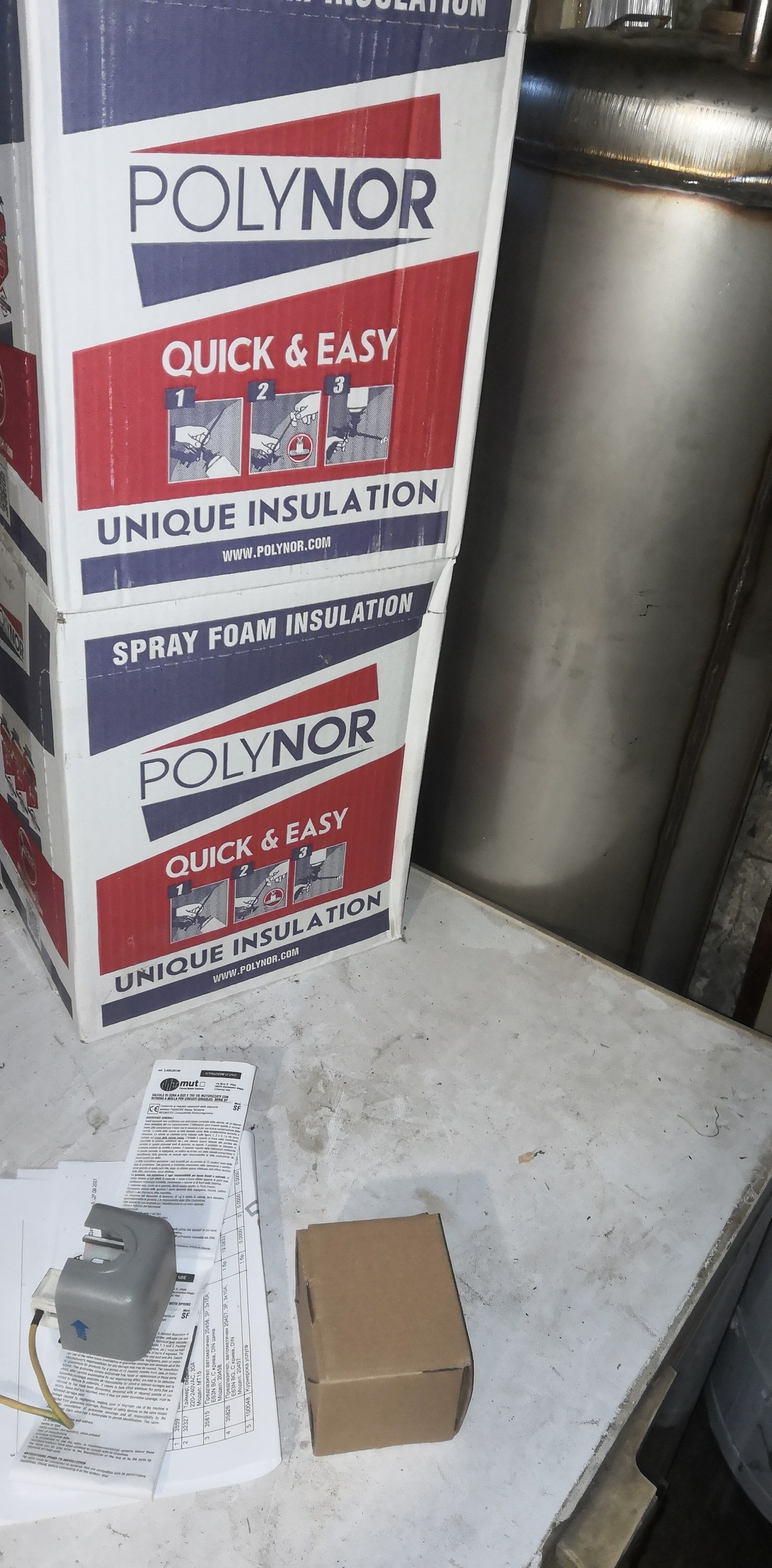

пон май 13, 2019 10:52 amvaskopa написа: Като видях този Полинор реших че това е моята изолация, мога да я нанеса сам не е необходимо никакво оборудване. За съжаление се продава само в Русия, търсих и у нас такава пяна но никой не продава такава или подобна на друг пройзводител.От доста години гледам как братушките изолират лесно и сами с полиуретанова безшевна изолация- полинор.
Преди 10 ина дни в Интер Експо Център имаше строително изложение на което присъстваше варненса фирма представител на скандинавската технология.
Купих 2 кашона ( 24 флакона) с 20% отстъпка от пазарната цена + подарък накрайници за вертикално полагане.
Ще изолирам около 26 л.м цокъл на къща.
Ако някой прояви интерес ще прикача снимки в процеса на работа.
