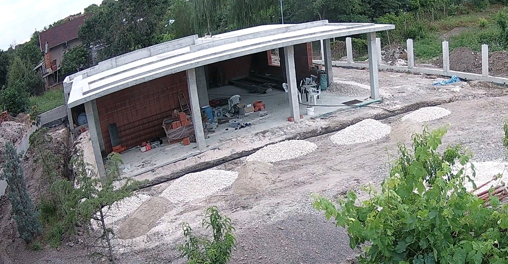

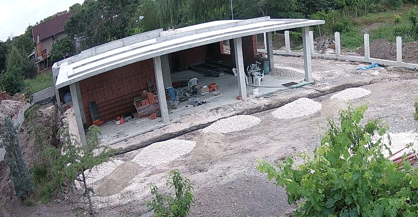

nikolov333 - майстор
Блу-то, ме плаши и мен с високите подпочвени води на моя строеж, ама аз си го имам на ум и в момента копая изкоп за дренаж на метър и половина от основите, макар че в момента е сухо а почвата на 80см е глинеста. Дилемата ми е да правя ли открит дълбок околовръстен дренаж или да го бетонирам с пътеките около къщата? Утре ще снимам, че съм измислил пак собствено Ноу хау.. 🤪

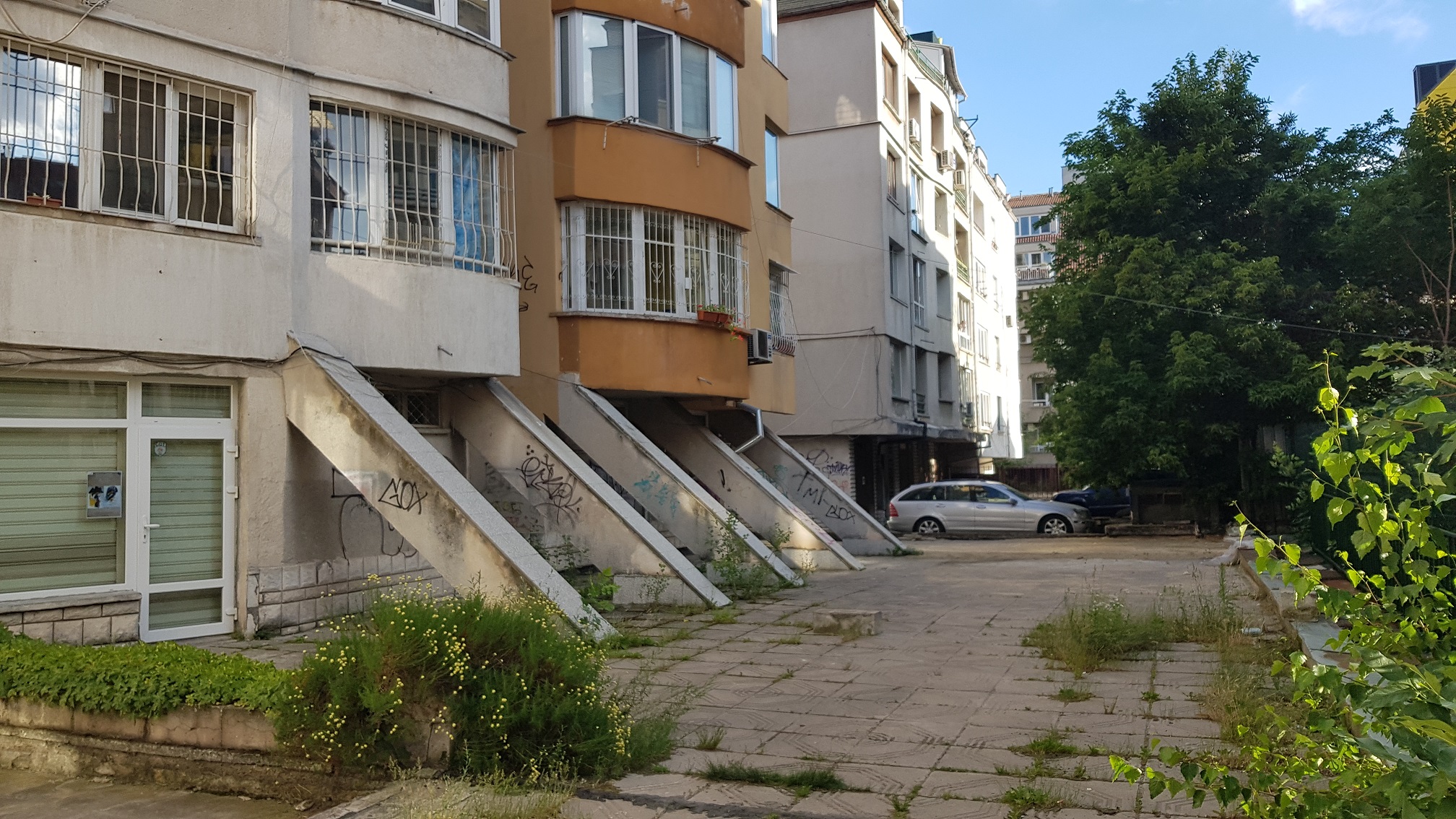

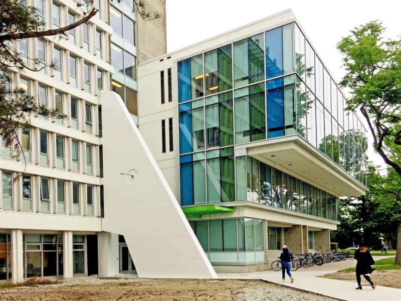

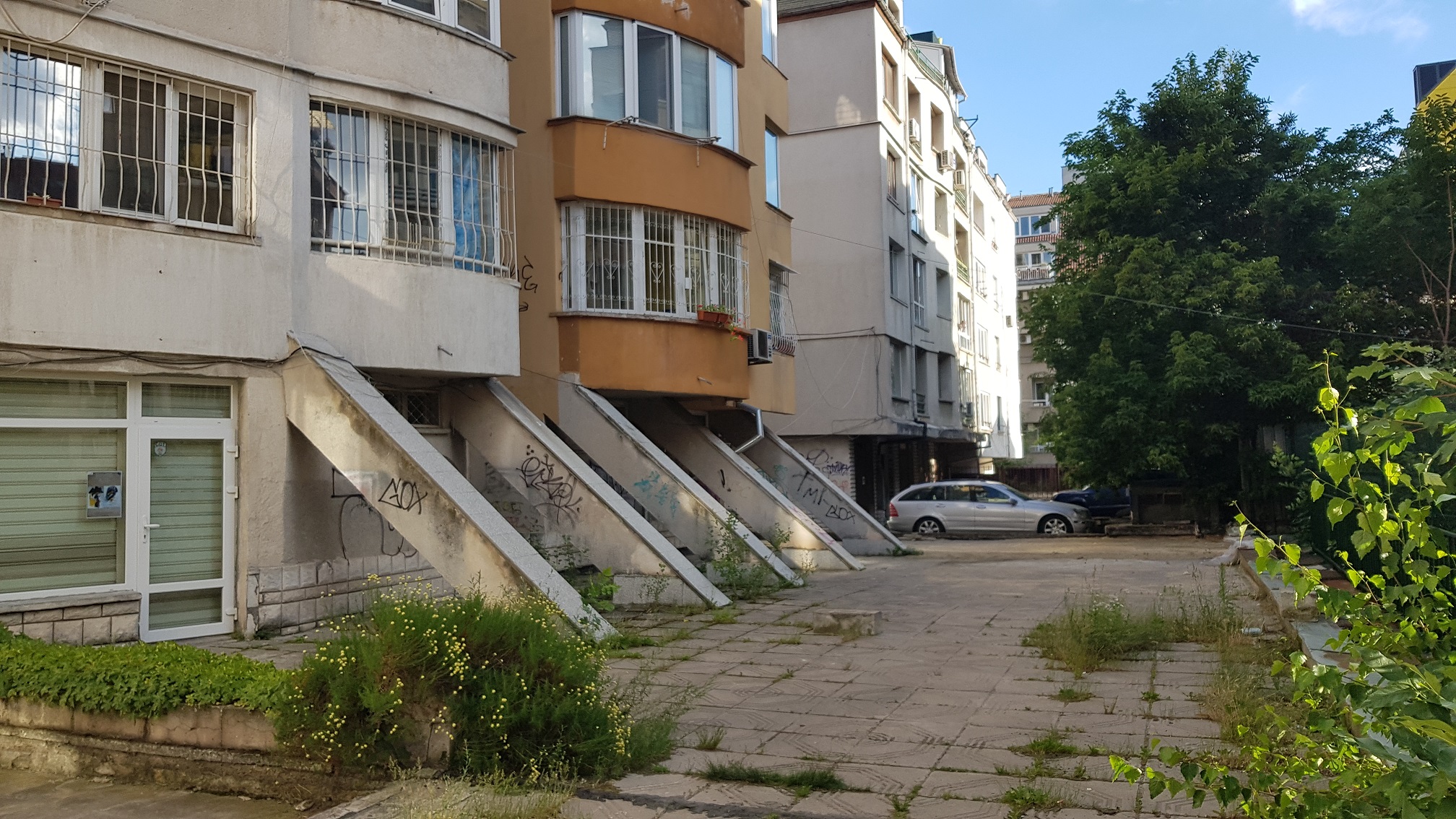

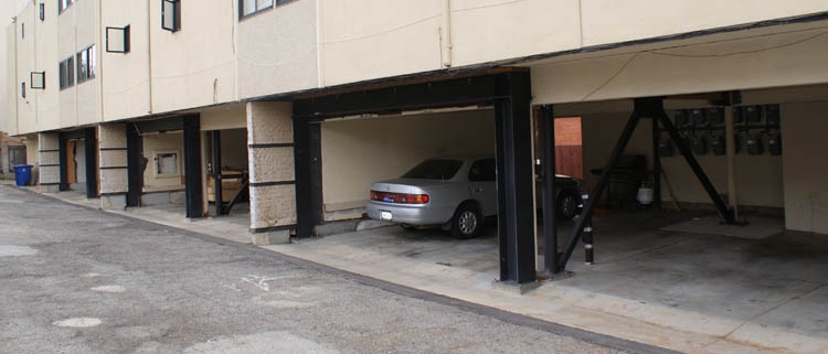

lyubohar - майстор
Тук някой демонстрира познания за старо и ново строителство.
Ето едно сравнително ново-не повече от 20 години.
Каква роля играят тези наклонени подпори?
И дали са се съмнявали в основите,че са се застраховали?!
Lisko - майстор
За тия блокове не знам, но при нас масово укрепиха училищата така. Да са по-устойчиви на земетресения.
big_dragon - специалист
Контрафорс
Виж средновековните катедрали, Света София в Цариград и не само...

BLUEPUPIL - майстор
пет юли 02, 2021 7:11 pmlyubohar написа:

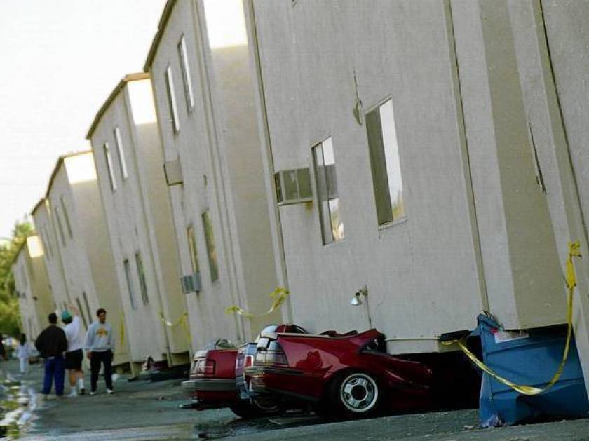

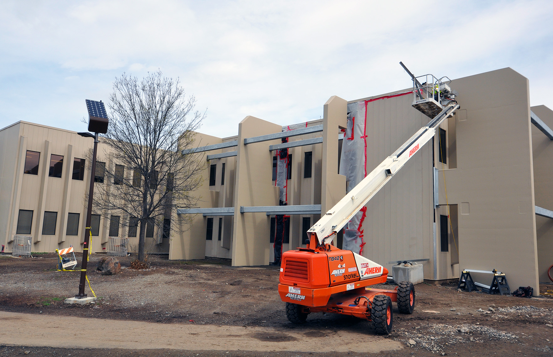

Иде реч за т.н. „слаб етаж“. По известен като
„soft story“. Получава се, когато в приземния етаж
се работи с големи отворени площи за магазини
гаражи и пр.
Външното укрепване със ст. бет. външни шайби е
може би едно от най-добрите под слънцето и конкретно
за бг ще може да се приложи за блокове до 8 етажа.
Като между външните шайби се излеят плочи за балкони.
