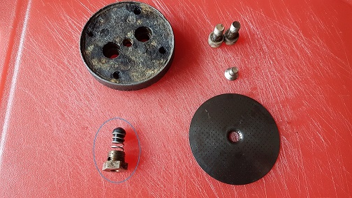

Аз моята я чистя механично с топлийка. На Делонги се вади цедката. Вадя цедката и 3-4 минути действам. Но не се натиска изобщо, да не се разширят отворите. Вече знам какво кафе не задръства и с години не почиствам.

С препарат Зебра или подобен който изгаря мазнини или някакъв за почистване на фурни. Ако е много зле, 2-3 пъти по 10-на минути се накисва и става нова.
lyubohar - майстор
Ако се вадят цедките(на моята са 2)за минута на котлона и готово.
Освен това над цедките има един клапан с пружина и гума.Там също понякога блокира и се вади и почиства.

Цедката, това в дясно се запушва от ситни зрънца кафе. Не знам препарат, който да ги извади. За там ползвам иглата. И проверявам срещу прозореца за резултатът. Ако се взема едро кафе, никога почти не се задръства.
А другата част, с клапанчето само се раздвижва под мивката. Като се внимава, да не се счупи. Отгоре само се натиска с нокти на палците. Другото просто се измива.
MamaMy - майстор
След почистване с игла на една цедка машината спря да прави каймак. Още тогава в този форум ми казаха за обгарянето. Добре, че имах резервна цедка. Не си прецаквайте цедките, че за някои машини много трудно се намират!
