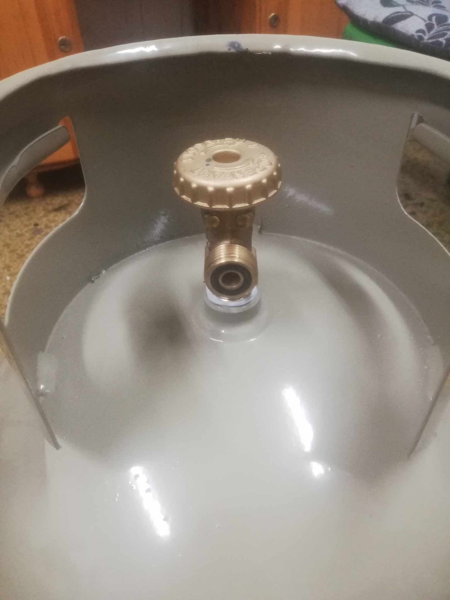

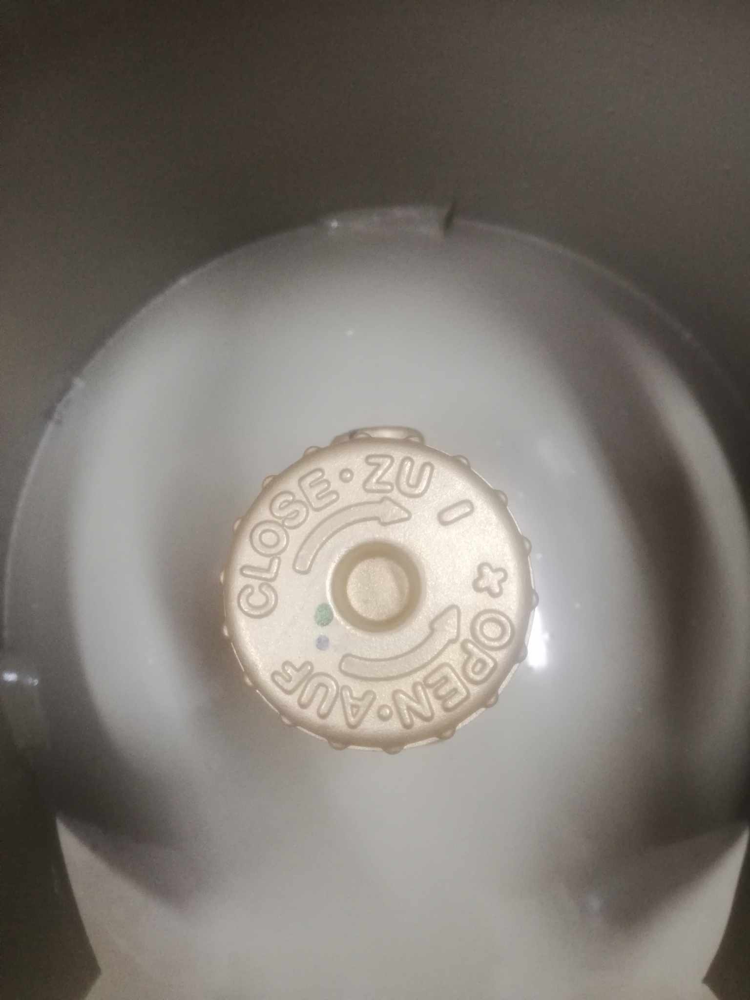

ivanovbg - майстор
Няма значение дали има или няма, нали искаш да я ползваш за каравана. На харизан кон зъби се не гледат. Та първо изпразваш бутилката ако има газ, може и на някоя поляна. После сваляш крана, ако е със сонда я режеш, връщаш обратно крана със съответното уплътняване на резбата и си ползваш бутилката за караваната. 100% съм сигурен, че е със сонда щом е с ъглов кран, но някой може да е направил същото преди теб.

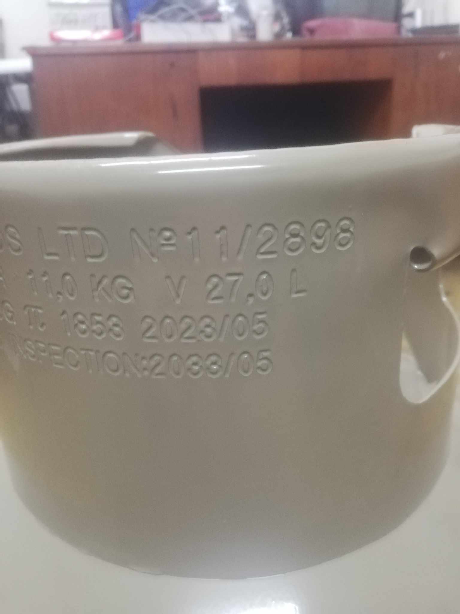

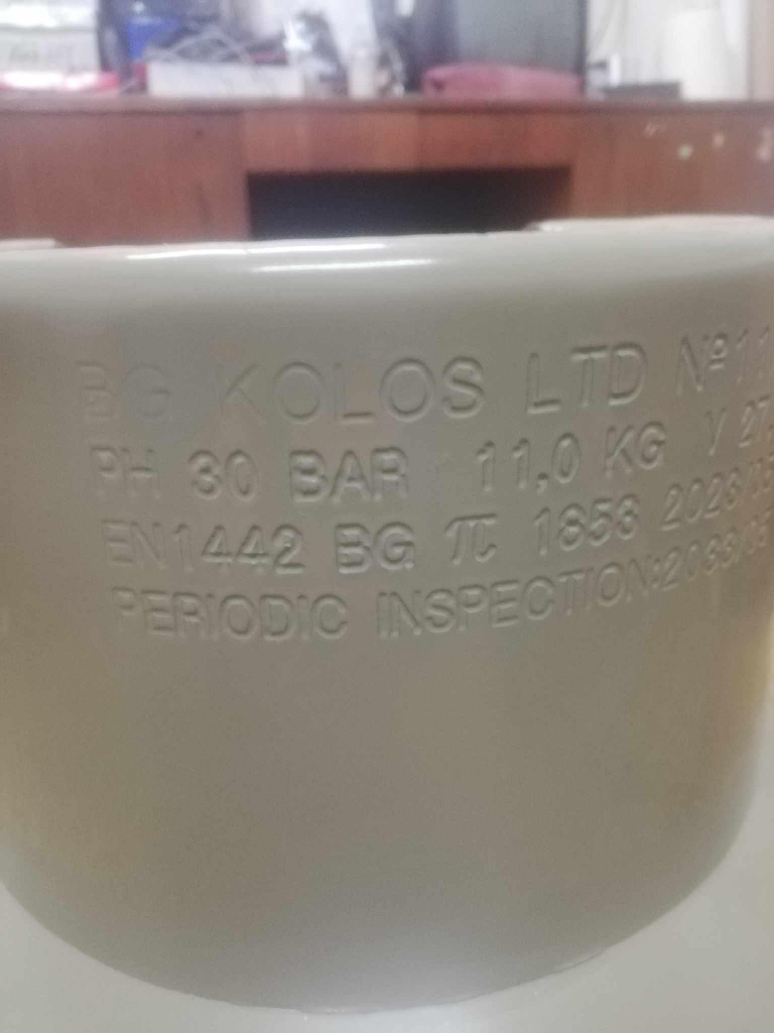

iliya_i - майстор
Какво всъщност означава "дадоха ми една бутилка".
Всяка бутилка под налягане подлежи на освидетелстване на всеки 5 години. Минава тест с по-високо налягане от работното.
Та я си помисли, тази бутилка от която някой се е отървал, наистина ли искаш да я ползваш? И прочети от кога и е последната маркировка за годност.
Ако много искаш да ползваш точно тази бутилка - първо в пункта за проверка и после на караваната.
Мисля и на самият кран има маркировка. При монтаж на бутилката указва положението му спрямо нея.

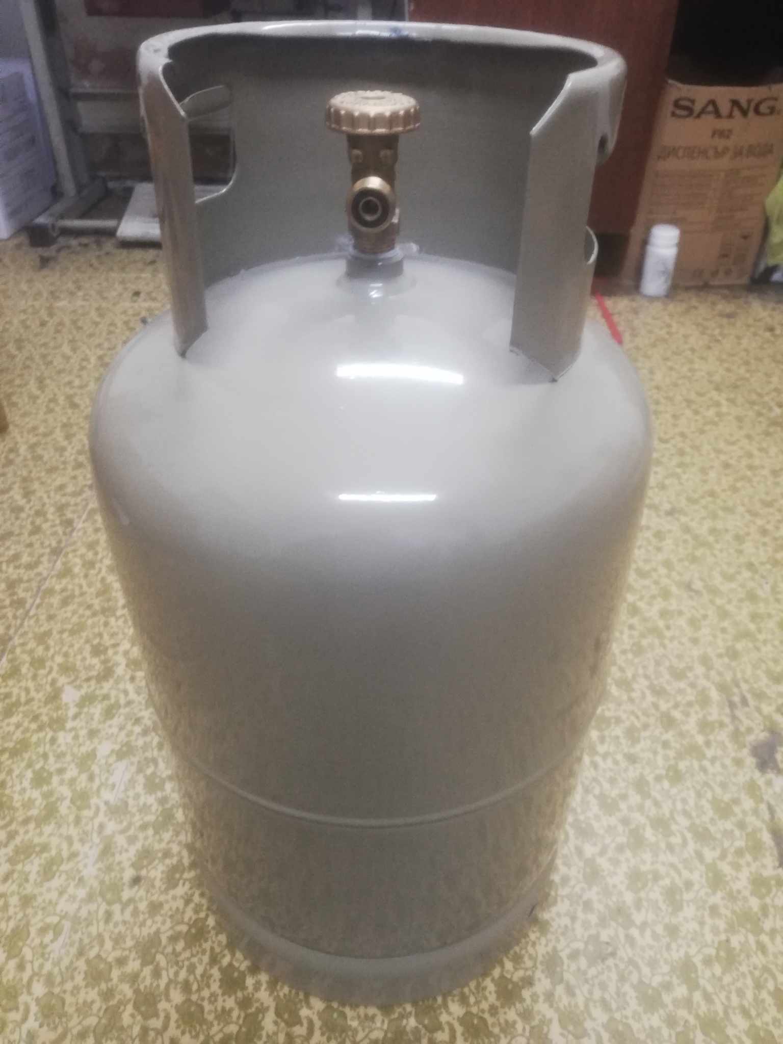

бутилката е нова не е ползвана утре ще е снимам и ще я кача не е имала газ никога
LazarGanev - "Велик майстор"
Една седмица, откакто е пусната темата, тепърва ще я снимаш и ще чакаш още? Не разбирам каква е целта? Казваш, че бутилката е нова и искаш да я ползваш - ами иди в някоя фирма, която пълни и разнася бутилки - например във Варна са Топливо, Ултрагаз, може да има и други. Говори с тях и ако вентилът не е подходящ - ще ти го сменят или направо ще ти сменят бутилката, какво има да го чепкаме тук? На твое място аз щях да постъпя така поне преди седмица
