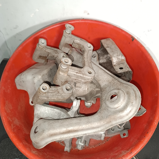

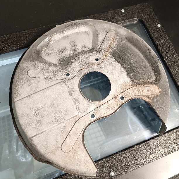

Ето ги и първите резултати с кварцов пясък 315-630 микрона и дюза 4-ка.
Взех си камера 220л...външната машинка доста боклук прави. Ще я ползвам за редки дейности по купето и по-големи детайли.
Това е сетъпа на камерата: https://youtube.com/shorts/7-ymmC19Qv8? ... 7smzqrjsJ6
Работи доста добре. Утре ще взема алуминиев оксид между 500 и 1000 микрона да видя как ще се бори с по-дълбока ръжда.
