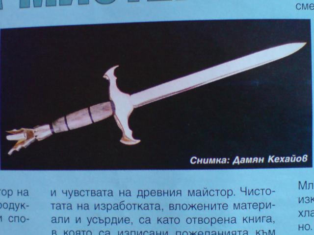

karamundi, браво! Добра работа!!!Заточване с четиристранна симетрия- смърт ми е само като си спомня.Който го е правил знае за какво иде реч. Особенно ми допада линията на ефеса. А бе бях правил някакви подобни кортици, но май нямам нищо в архив.
. В допълнение ще напиша само че когато се закалява или отгрява гравирано острие , това задължително се прави в инертна среда( за да се елиминира създаването на повърхностен окисен слой калина). Това малко трудничко се постига в домашни условия:lol:, прави се на специална установка , и за това не съм го правил аз, а термист

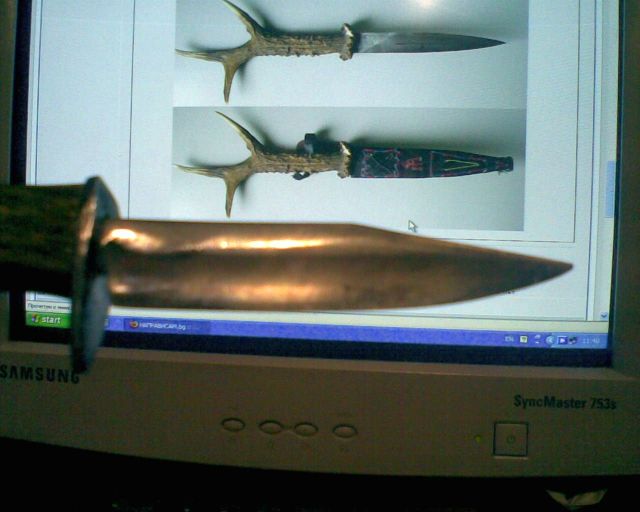

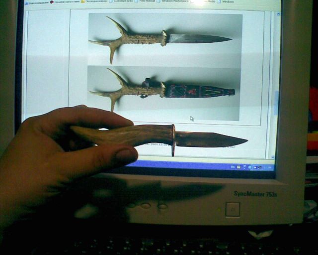

Ето го чекийчето. Реже като за световно. Ще потърся ножчето което подарих на щерката. Направено е от нож за рязане на булана. Има си печат на Солинген и също реже страшно.
За четиристранната симетрия ... наистина си е трудно, макар че си бяхме направили едно приспособление, което се монтира на подложката на шмиргела. Представлява една пластина с резби в двата края. Стяга се на подложката и ограничава движението на заготовката назад. С нея стават много хубави скосове. Ще се опитам да направя схемичка за да стане по-ясно.
