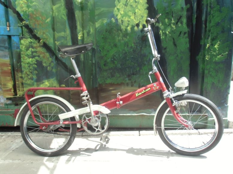

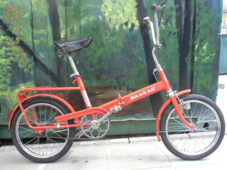

shotik написа:Този велосипед ми беше подарен от наш колега във форума, стегнах го още преди няколко месеца и днес го изпратих подарък с още два такива за деца от бедни семейства в град Дряново.Ще им бъдат подарени на 1 юни-Ден на детето

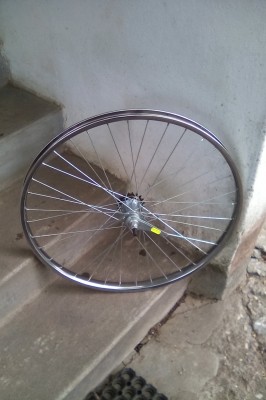

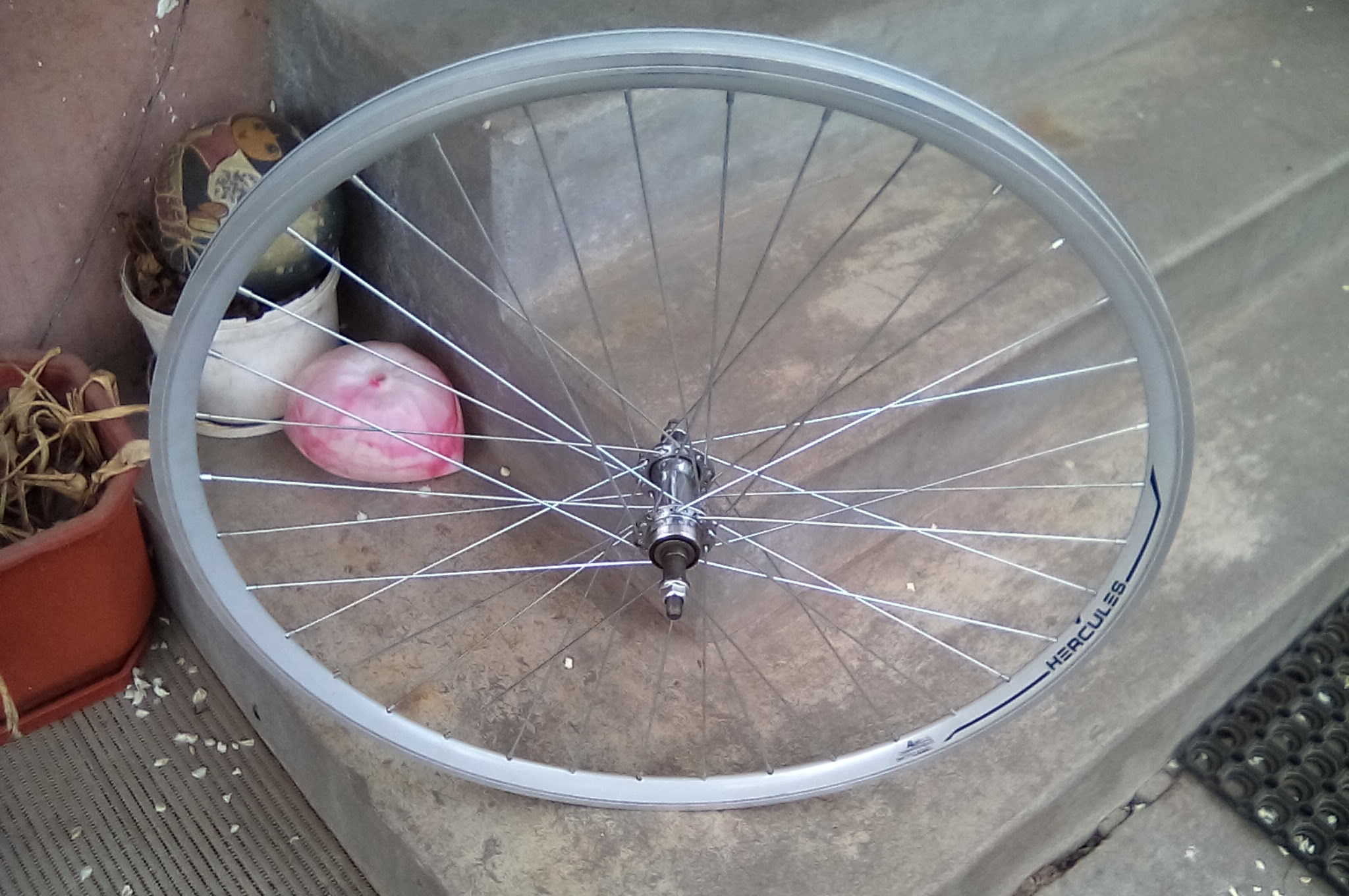

Най после каплата е готова и монтирана.Малко е грозно с две различни капли,но по натам ще сменя и предната.Къс е вентила и едвам напомпах малко гумата.Наплетох и една капла с обръч Херкулес.Каплата беше с китайска главина с контра.Преплетох я с главина с резба за скорости.Така искаше собственика на магазина с велочастите.Между другото за херкулеса програмата за спици която ползвам на таблета показа правилен размер за спиците от 282см.Може би грешното измерване на програмите се дължи на видовете профили на обръчите.Не е проблем толко,слага се най близкия размер до показаното и се пробва.Лично аз пробвах с по голям размер близък до показаното от програмата и се получи.

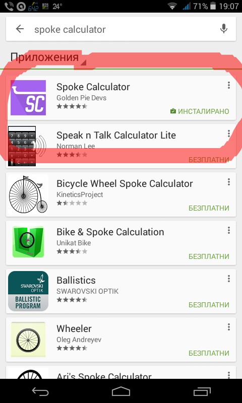

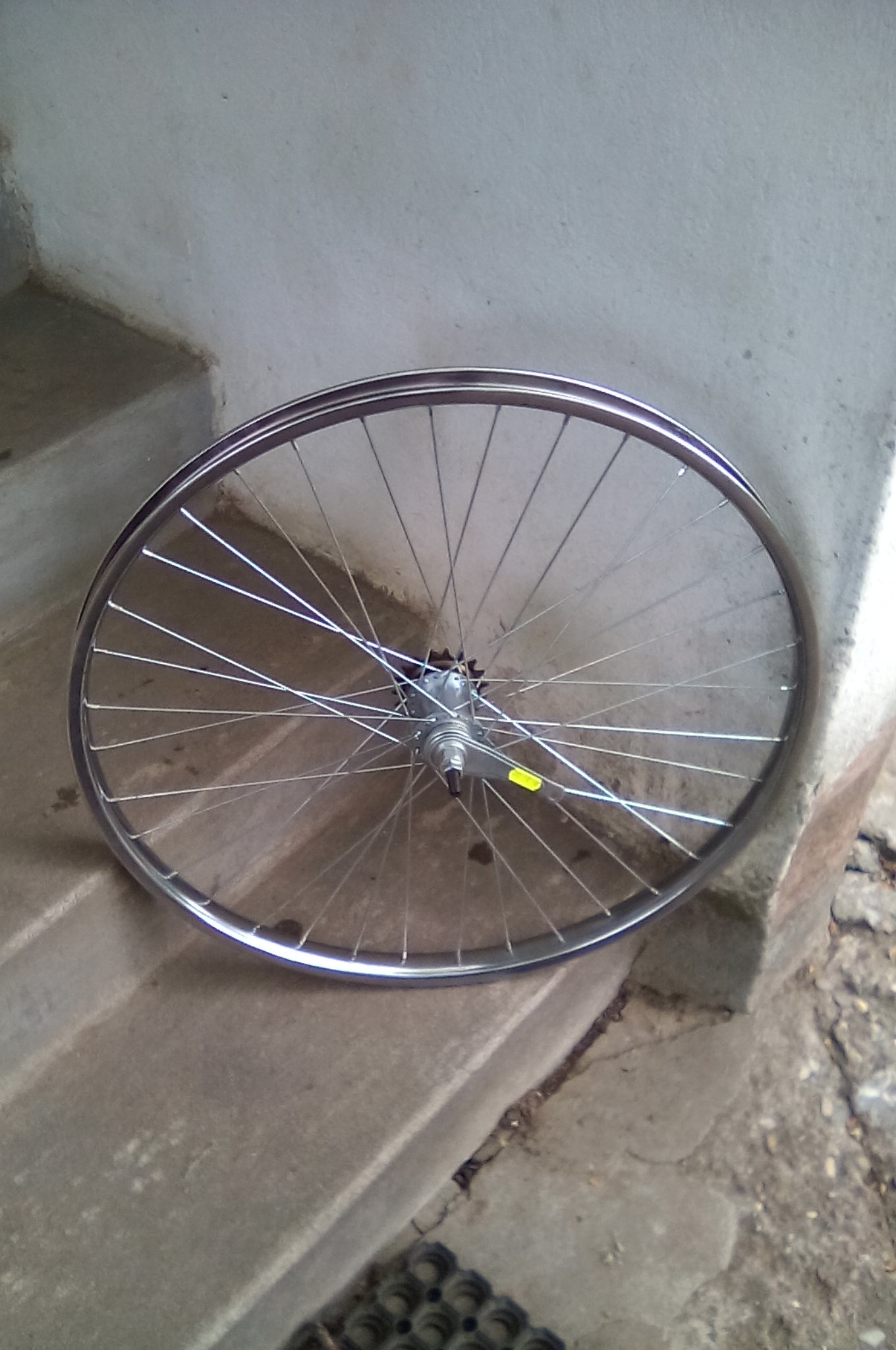

Днес наплетох две капли 26" с железен обръч и китайска контра.Остава още една,една със главина с резба и една с предна главина за бегач.Програмата за спици изчисли че трябва да са 261мм.Сложих спици 262мм(26,2см)и стана както си му е реда.Качвам и снимка с програмата за андроид операционна система,ако някой се интересува.
